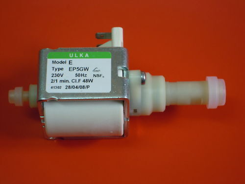

[11] Re: Problema driver comando pompa macchina fumo
Messaggioda Foto Utenteboiler » 8 ago 2023, 10:42
Bene, avevo torto, ma meglio andare sul sicuro :ok:
Grazie per la verifica.
È una pompa "a vibrazione", come quelle delle machine per il caffè.
Il triac dovrebbe lavorare solo come interruttore, non è il tipo di pompa che va parzializzata.
Boiler

[14] Re: Problema driver comando pompa macchina fumo
Messaggioda Foto UtenteAgatino » 8 ago 2023, 12:09
Forse risolto il problema.
Leggendo il messaggio di boiler in cui diceva che queste pompe sono come quelle usate per le macchinette del caffè, ho smontato la pompa di una macchinetta del caffè rotta di mia suocera.
Collegata la pompa e rimontato tutto... funziona.
Non ho potuto provare in pieno la macchina perché la pompa non aveva gli stessi attacchi per collegare tutti i tubi ma dando il comando di erogazione fumo la pompa vibra e sembra funzionare (la vecchia pompa invece faceva solo un ronzio)
Penso quindi che la scheda alimenti la pompa volutamente ad una tensione di circa la metà di quella nominale forse per far in modo che la pompa non lavori al massimo della potenza e che la vecchia pompa che ho io si sia "stancata" di lavorare a quella tensione mentre con la nominale 220 V va bene.
Ho visto su ebay e una pompa nuova mi costerebbe tra i 12 e i 16 euro. Quasi quasi faccio la prova ad ordinarla così vedo se va bene come la pompa di prova che ho usato.

[15] Re: Problema driver comando pompa macchina fumo
Messaggioda Foto Utenteboiler » 8 ago 2023, 12:43
Agatino ha scritto:Non ho potuto provare in pieno la macchina perché la pompa non aveva gli stessi attacchi per collegare tutti i tubi ma dando il comando di erogazione fumo la pompa vibra e sembra funzionare (la vecchia pompa invece faceva solo un ronzio)
Dopo questa prova, l'hai testata nella macchina originale? Può darsi che si fosse otturata e la tua prova l'abbia sbloccata.
Sarebbe interessante vedere il circuito completo della macchina, o perlomeno la parte che controlla la pompa.

[16] Re: Problema driver comando pompa macchina fumo
Messaggioda Foto Utentesetteali » 8 ago 2023, 12:43
Molto probabilmente riusciresti a ripararla, avrà una valvola bloccata dallo sporco o calcare. In genere codeste pompe hanno un diodo in serie, a volte è su un filo che la alimenta e a volte è all'interno della pompa, lo vedi perché in corrispondenza di uno dei due fast-on c'è stampato il segno del diodo.

[17] Re: Problema driver comando pompa macchina fumo
Messaggioda Foto UtenteAgatino » 8 ago 2023, 14:15
La pompa "originale" penso sia in qualche modo danneggiata. Se la collego alla macchina quando attivo il getto del fumo emette solo un ronzio. Se invece la collego direttamente alla 220 V sembra fuzionare (aspira il liquido)
Con la pompa recuperata dalla macchina del caffè alimentata dalla scheda funziona con pressione ridotta. Alimentata con la 220 V diretta funziona con pressione maggiore.

[20] Re: Problema driver comando pompa macchina fumo
Messaggioda Foto UtenteAgatino » 11 ago 2023, 9:31
Buongiorno a tutti.
Ho acquistato questa pompa
Montata sulla macchina del fumo va che è una meraviglia.
Ringrazio comunque tutti voi che avete dedicato del tempo al mio post.
