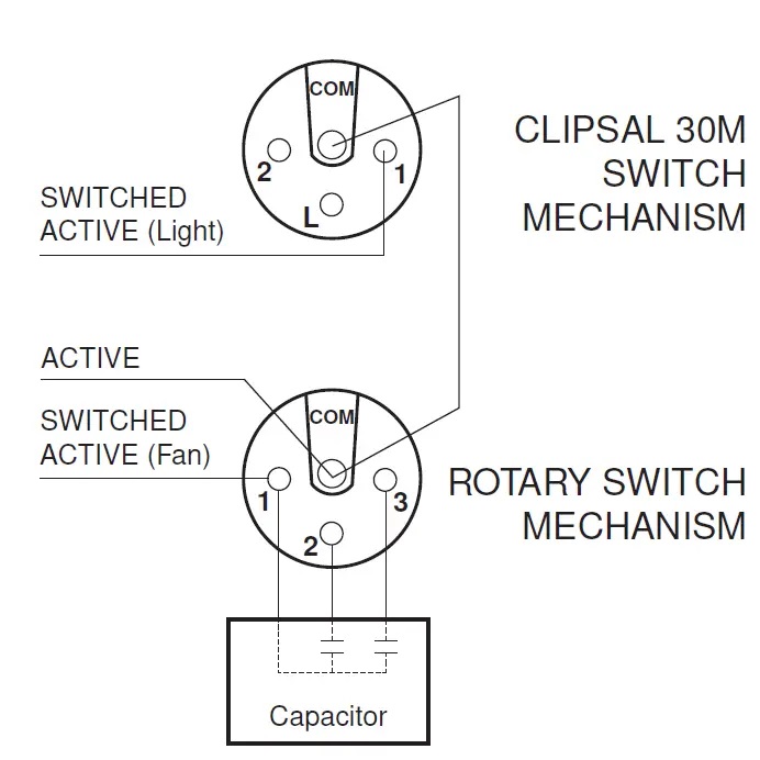

Buongiorno a tutti, mi chiamo Gianni ed ho un problema con un ventilatore a pale da soffitto di cui non riesco a trovare lo schema elettrico.
Questo apparecchio ha un motore con condensatore con quattro fili, tre velocità comandati tramite un classico comando a catenella ed un invertitore di direzione. Me lo sono trovato tra capo e collo senza nessuna altra indicazione né uno straccio di schema. Sono riuscito a farlo funzionare ad una sola velocità, ma non ho trovato neppure il comune. Qualcuno di voi è in possesso di uno schema o conosce l'apparecchio? Inserisco il modello in calce.

Presumibilmente il comando a catenella agisce su un Avvolgimento ,
e l' invertitore di direzione sull' altro.
Visto che il Ventilatore gira, bisogna individuare la posizione del comando a catenella che lo spegne, poi si risale alla sequenza dei collegamenti .
Dovrebbe far capo ad un Condensatore multiplo da cui escono 3 o 4 fili per selezionare le varie velocità .
Non ho capito se è presente la Morsettiera di Rete,
Se ci sono dei fili staccati,
Se l' invertitore di direzione funziona o meno .
Magari fai sapere ed allega uno schema di come lo hai collegato.

Ciao Giuspier, ho trovato tutte le parti senza nessun collegamento. So che però funziona tutto, il motore gira, ) almeno un avvolgimento è buono) il commutatore per l'inversione ed il commutatore a catenella li ho provati con il tester e sono funzionanti.

Questi schemi sono un po' rari ;prima ero in ferie e non avevo trovato nulla .
? Quanti fili ha il Motore e quanti il Condensatore ?
Per poter invertire la rotazione il Motore deve avere 2 Avvolgimenti .
? C' è un Deviatore o un Doppio Deviatore usato come Invertitore ?
Intanto allego lo schema di principio del Commutatore a catenella con Condensatore multiplo per regolare la velocità .
Partendo da Spento la sequenza è :
Pos. 1=Max 230V diretto
Pos. 2=Med viene interposta Capacità più grande
Pos. 3=Min viene interposta Capacità più piccola
Active = Fase .
Switched Fan = Ventilatore
Switched Light = Luce
Neutro va ad entrambi i Carichi .
(se per la Lampada e il Ventilatore arrivano i 2 Fili separati entrano nei 2 Contatti "COM" e non si fa il ponticello a destra .)
Buona serata !
