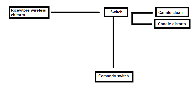

Avrei bisogno di un consiglio su come poter commutare segnale di una chitarra verso due uscite alternativamente. Quello che mi servirebbe è che questo possa essere effettuato in remoto (attraverso cavo TS o TRS) per evitare di far fare al segnale 15 metri in andata e altrettanti in ritorno.
Piccolo schemino per spiegare meglio:
Volevo chiedere se qualcuno è a conoscenza di un aggeggio esistente che posso acquistare e/o se è possibile creare un circuito che assolva questo compito (che eviti però il rumore quando si cambia canale perché dovrei usarlo durante le canzoni).
Grazie mille, spero di essermi spiegato bene e spero che qualcuno possa aiutarmi!

Beh, la commutazione la devi fare usando relè, in modo che il segnale faccia il percorso il più corto e protetto possibile
Il punto più difficile è organizzare le cose in modo che quando commuti mentre suoni non ci siano pop, ci sono vari accorgimenti ma di solito sono articolati nel come sono e comportano la modifica dei canali dell'amplificatore
Per vedere se si possa fare qualcosa e come farlo servo molte più informazioni, tipo lo schema dell'amplificatore

Puoi cercare
switch audio telecomando
ad esempio:
https://it.aliexpress.com/item/10050056 ... A84e4Bur3T
Come ha scritto
Kagliostro gli oggetti piu' "seri" non producono "pop" nella commutazione - in pratica commutano quando il segnale "passa per lo zero".
I "potenziometri digitali" Es PGA2311 utilizzano la tecnica del "passaggio per lo zero" per minimizzare i pop durante la selezione del volume.
https://www.ti.com/product/PGA2311?keyMatch=PGA2311

Ci sono anche multiplexer specifici per audio che non fanno pop (ma solo rock e blues
https://www.analog.com/media/en/technic ... AX4932.pdf

Ci sono anche i rele' optomos, la parte del "contatto" e' galvanicamente isolata da tutto, ma essendo a mosfet non causa i soliti pop e click dei rele' meccanici, e la parte di comando, essendo in pratica un led, puo essere comandata da qualsiasi fonte, che faccia o meno parte del circuito principale ed anche a tensioni diverse.
Se sono solo per segnali audio, la maggior parte ha RdsON di pochi ohm, ad esempio CPC1014N, regge max 60V e 400mA con 2 ohm di RdsON (ma ce ne sono molti altri simili), che non causano alcun problema a linee che di solito viaggiano sui 10k di impedenza, ma se servono con resistenza inferiore e portata maggiore, ci sono anche da frazioni di ohm, ad esempio, LCA701, che regge fino a 100v massimi e 1.5A rms con RdsON massima di 0.3 ohm, oppure se si deve esagerare, CPC1907B, che regge massimo "solo" 60V e 6A rms, con RdsON di 0.06 ohm.
