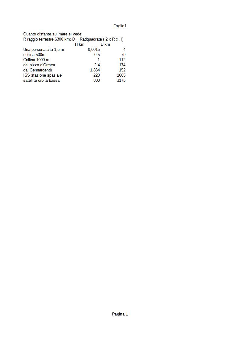

Mi trovo a 200 m di altezza, vedo una nave in mezzo al mare. come calcolo la distanza tra me e la nave stessa?

La tua domanda è imprecisa,
" vedo una nave in mezzo al mare",
forse volevi dire " all'orizzonte sul mare"
forse ti serve questo:

Prendi un sestante, misuri l'angolo di vista rispetto alla verticale, poi trigonometria.
Devi usare il sestante al contrario, puntando con lo specchio fisso la nave e collimando l'orizzonte con quello mobile.

Se é in mezzo al mare e sai quanto é largo basta dividere per due :D . Altrimenti o fai come indicato da gioarca67, o devi conoscere l'altezza della barca, o supporla all'orizzonte e, noto il raggio della terra, disolvi con una banale operazione trigonometrica Oppure li chiami alla radio e ti fai dare la loro posizione. Scusa gli scherzi, conosci la storiella attribuita a Rutherford sulla misura dell'altezza del grattacielo con un barometro?

Se conosci le dimensioni (lunghezza) della nave, da una misura di angolo di visione al cannocchiale, stimi la distanza.
Metodo usato dai sommergibilisti.

Molto più semplicemente la calcoli con le due georeferenziazioni; sul sito https://www.marinetraffic.com/en/ais/ho ... 195/zoom:6 trovi quella della nave e su https://www.google.it/maps trovi la tua. Ti cerchi il programmino e fai il calcolo introducendo il dislivello.
La precisione può essere anche inferiore al metro.
