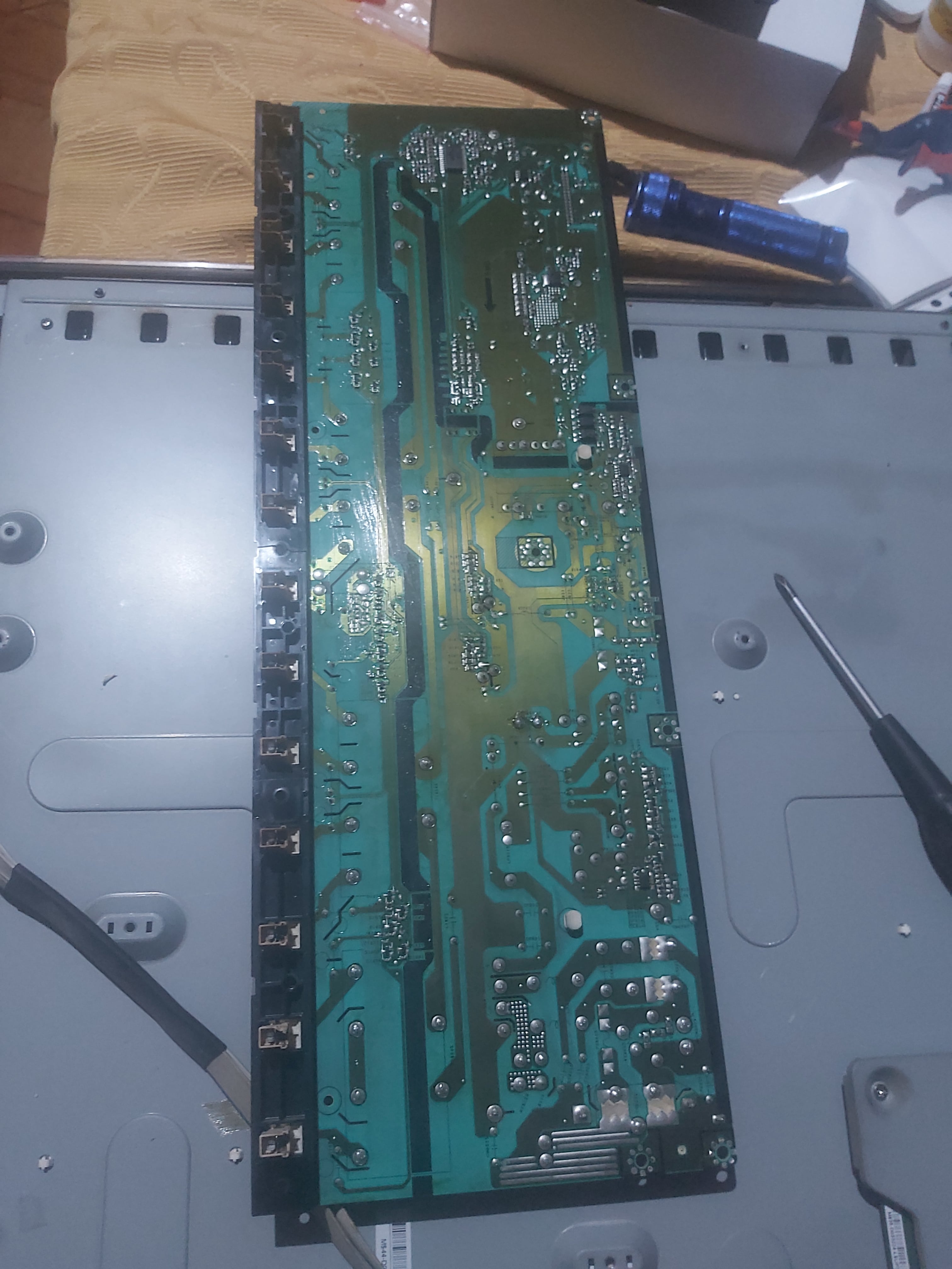

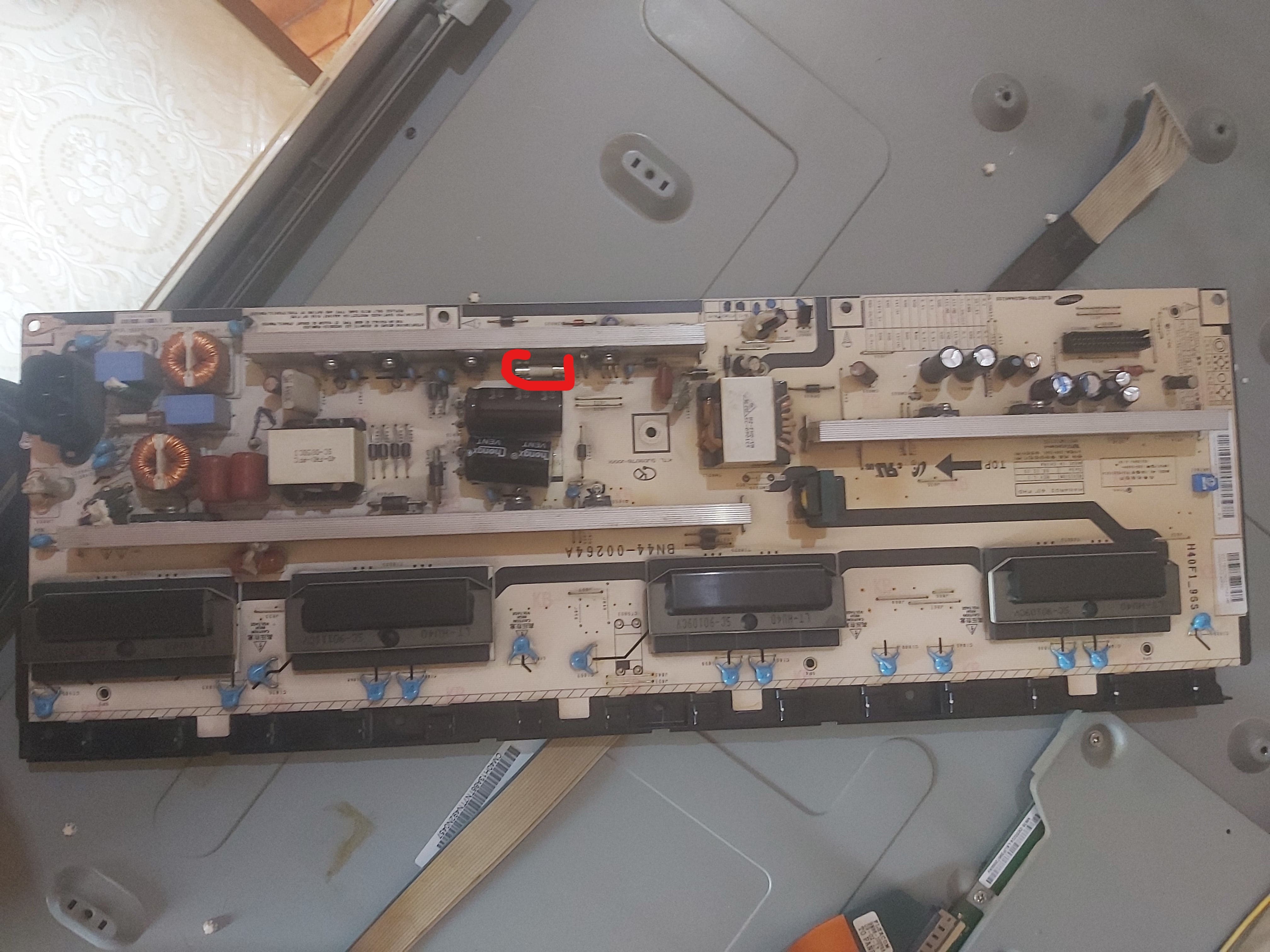

Salve a tutti, ho un TV Samsung che tutto ad un tratto ha smesso di funzionare. Controllando le tensioni col tester, mia accorgo che la tensione sui due grossi condensatori è presente e quindi escludo un problema a monte. Mi accorgo poi che il fusibile in foto è saltato e che all'uscita della scheda non vi sono tensioni. Ho provato a cambiare il fusibile ma è saltato di nuovo. Qualcuno potrebbe indicarmi qualche dritta? Grazie.

Controlla i driver dei trasformatori delle lampade e se ne trovi difettosi, controlla anche il suo trasformatore, fai un controllo anche resistivo con gli altri. Guarda anche le saldature.

Ciao sette, dopo un po di giorni sono ritornato e la situazione è questa. Ho dissaldato e controllato due Mosfet FDPF 7N5OU e risulta nel primo un brutto corto tra drain e source e una resistenza di 33ohm tra gate e drain. Nel secondo invece c'è corto tra tutti i piedini e quindi penso sia da sostituire. Inoltre ho dissaldato anche un integrato che è il W6252 8031J che vorrei controllare ma non so come fare, mi consigli di sostituire anche lui per prevenzione o esiste un modo per controllare il suo funzionamento?

Non c'è modo di controllare l'integrato, se hai dei dubbi sostituiscilo, come i mosfet.
