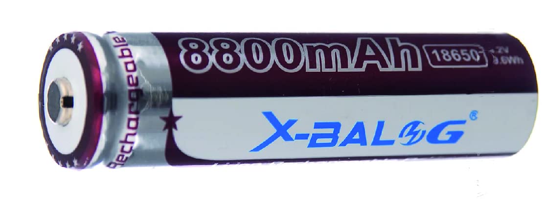

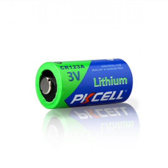

Messaggioda Foto UtenteAldriver » 21 ago 2023, 21:05
scusa non ho il datasheet a portata di mano, ma ho controllato la curva e mostrava chiaramente che 1 striscia di 2 metri lavorava a 800 milliampere 2,4 volt nel grafico che non so a cosa stava ad indicare, probabilmente la tensione mangiata a quel lavoro di corrente. Le batterie che voglio usare sono queste in foto.
Comunque per il circuito 1 volevo usare 1 striscia, mentre per il secondo circuito volevo usare 4 strisce 2 in serie e 2 in parallelo. Come hai detto che non è una buona idea.. Allora troverò un'altra soluzione... Quindi per ora mi fermo con il primo ad 1 sola striscia.
