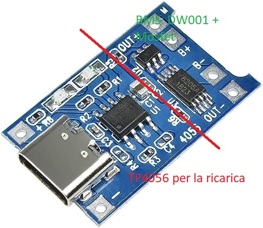

ThEnGi ha scritto:OT
Il modulo che hai messo in foto, non ha il BMS (o quella soluzione rudimentale con il DW01A). Rischi di scaricare troppo la cella e danneggiarla.
/OT
ThEnGi mi chiariresti meglio il BMS e quindi quale modulo può essere più adatto....grazie

Il BMS (battery management system) è un circuito (più o meno semplice) che permette di operare la/le celle litio entro i loro parametri di funzionamento.
Usando una cella litio senza BMS ci si espone da tutti i rischi dovuti al errato utilizzo, il che include esplosione e incendio. Le celle tipo 18650 sono sufficientemente sicure ma bisogna proteggersi soprattutto da sovra-scarica e corto-circuito. Se per esempio porti la cella sotto i 2.5V la danneggi irrimediabilmente. Una soluzione potrebbe essere un circuito Boost che sotto i 3V si spegne. (scariche multiple sotto i 3V la danneggiano ugualmente)
Non mi sembra di aver visto BMS + Circuito di ricarica + Boost 5V
Causa disagi informatici (si è rotto un HDD e niente raid o Backup) ho perso il mio circuito "ALL-IN ONE", che faceva tutto e aveva i led di indicazione della capacità residua #-o .
Nulla di radicale, un po' di impegno è lo puoi progettare :ok:
Devi cercare dei moduli tipo questi (BMS+Ricarica):

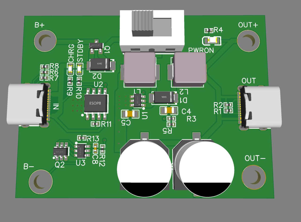

Ho buttato giù un PCB.
Protezione DW01A
Carica TP4056@780mAh
Boost MT3608, uscita 5V@1.5A su USB e 2.5A sulle piste
Filtraggio maggiorato per l'uscita (22uH + 440uF)
Separazione batteria/circuito. In modo da poter ricaricare (tamite USB) senza perdere l'uscita.
Non è pronto per la produzione ma è qualcosa :ok:
