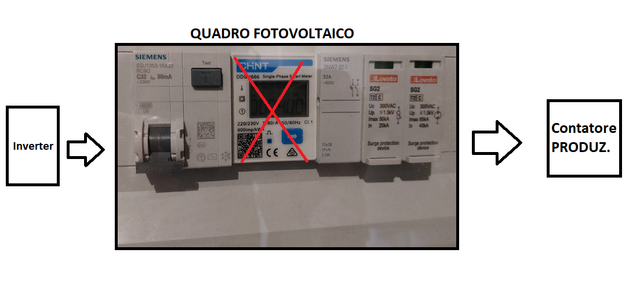

Allora, l'impianto non è ancora concluso ufficilamente e la DICO non è stata ancora emessa. Il progetto è quello iniziale, quando forse non era ancora stato definita la marca dell'inverter. La linea tratteggiata, quindi, potrebbe riferirsi al cavo dati.
Ho trovato, poi, il manuale dell'inverter, ed è presente uno schemino abbastanza semplice che ricorda un po' il progetto. La differenza sta nel quadretto fotovoltaico che ho postato prima, in cui oltre al magnetotermico-differenziale sono presenti anche scaricatore e fusibile (prima del MTD nel progetto, dopo il MTD nel realizzato..vabbè, a fantasia :mrgreen: )
Immagine
E nell'annotazione 1 ((e nello schema) è indicato proprio ciò che ben spiega GioArca67 ;-)
"Il meter (nd. il chint in dotazione) deve essere installato a monte di tutti i carichi di rete, a valle del contatore di scambio. La massima corrente in prelievo e immissione deve essere 80 A."
Forse per salvare capra e cavolo la soluzione può essere quella di predisporre un NUOVO quadro generale, di fianco al contatore di scambio già esistente, per metterci un nuovo interruttore e spostarci il meter. E il quadro generale esistente (quello interno all'abitazione, ad un metro circa dal contatore) viene "declassato" a quadro utenze.

Messaggioda Foto UtentePolloarrosto » 23 ago 2023, 11:10
Ma è corretto mettere quel magnetotermico prima di quello scaricatore (prima, seguendo l'inverter. )
Immagine
Messaggi: 15
Iscritto il: 18 ago 2023, 17:33
[20] Re: Schema impianto FV - c'è qualcosa che non mi torna
Messaggioda Foto UtenteGioArca67 » 23 ago 2023, 11:50
Sarebbe meglio avere lo schema elettrico del quadruccio, ma in generale si.
