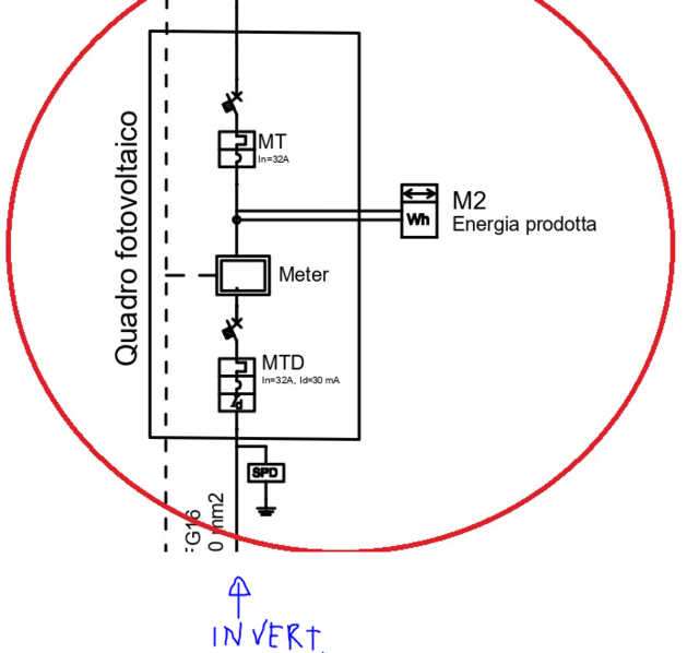

GioArca67 ha scritto:Sarebbe meglio avere lo schema elettrico del quadruccio, ma in generale si.
Lo schema dovrebbe essere questo :? Manca il fusibile, e scaricatore/magnetotermicodiff. sono invertiti rispetto a come appaiono nel realizzato

[22] Re: Schema impianto FV - c'è qualcosa che non mi torna
Messaggioda Foto UtenteGioArca67 » 23 ago 2023, 12:04
Io intendevo proprio il realizzato, questo lo avevamo già.

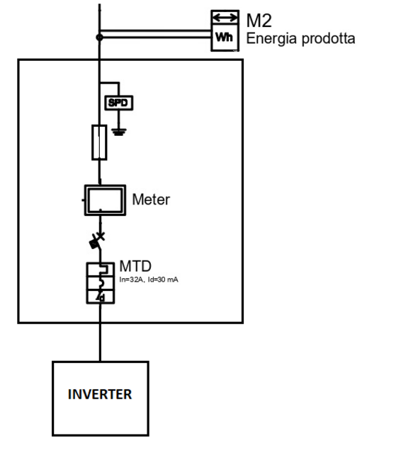

[23] Re: Schema impianto FV - c'è qualcosa che non mi torna
Messaggioda Foto UtentePolloarrosto » 23 ago 2023, 14:19
GioArca67 ha scritto:Io intendevo proprio il realizzato, questo lo avevamo già.
Purtroppo non ce l'ho, ma considerando come e dove è installato il quadro, il sistema scaricatore+fusibile dovrebbe essere:
Immagine
Considera che il posto destinato al nuovo contatore (M2) è a circa 2 metri dal quadretto, dove è stato lasciato un po' di cavo "abbondante", che poi si inserisce subito nel cavidotto che lo porta fino al contatore esistente. Quindi non ci sarà alcun altro dispositivo dall'altro lato del contatore, a meno di piazzarlo in un nuovo quadro all'altro capo del corrugato (circa 30 metri)

[24] Re: Schema impianto FV - c'è qualcosa che non mi torna
Messaggioda Foto UtenteMike » 23 ago 2023, 14:57
Lo schema fatto così è sbagliato di principio. Il fusibile serve a proteggere solo l'SPD non è in serie alla linea ma in parallelo. Sempre che sia necessario, alcun costruttori non lo prevedono per sistemi TT monofase. Il meter messo così vuol dire che è a inserzione diretta. l'M2 è in corto :lol:

[25] Re: Schema impianto FV - c'è qualcosa che non mi torna
Messaggioda Foto UtenteGioArca67 » 23 ago 2023, 15:22
Anche se sembra un pallino è un anello...
Sì, come dice Mike il fusibile è in derivazione e protegge presumibilmente il solo scaricatore.
Messo prima o dopo in genere poco importa.

[26] Re: Schema impianto FV - c'è qualcosa che non mi torna
Messaggioda Foto UtentePolloarrosto » 23 ago 2023, 17:50
GioArca67 ha scritto:Anche se sembra un pallino è un anello...

[27] Re: Schema impianto FV - c'è qualcosa che non mi torna
Messaggioda Foto UtentePolloarrosto » 23 ago 2023, 17:52
Mike ha scritto:Lo schema fatto così è sbagliato di principio. Il fusibile serve a proteggere solo l'SPD non è in serie alla linea ma in parallelo. Sempre che sia necessario, alcun costruttori non lo prevedono per sistemi TT monofase. Il meter messo così vuol dire che è a inserzione diretta. l'M2 è in corto :lol:
Ok. grazie.
Sì, mer il meter c'è il problema della posizione. Ma al momento è lì, proprio di fianco al magnetotermico :D

[28] Re: Schema impianto FV - c'è qualcosa che non mi torna
Messaggioda Foto UtenteGioArca67 » 23 ago 2023, 18:33
Polloarrosto ha scritto:Quindi non è come quello nel quadro elettrico?
Non capisco bene che vuoi dire.
Ma se guardi lo schema originale vedi come è collegato lo scaricatore, il fusibile è in serie ad esso e dopo la derivazione dalla linea verso l'inverter, in sostanza è a protezione dello scaricatore e di eventuali cortocircuiti dello scaricatore.

[29] Re: Schema impianto FV - c'è qualcosa che non mi torna
Messaggioda Foto UtentePolloarrosto » 23 ago 2023, 22:57
Ok, grazie mille.
Ho sbagliato ad esprimermi, volevo dire il fusibile del quadro di stringa. Ma lì siamo in zona DC
