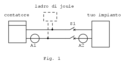

Messaggioda Foto Utenteelfo » 25 ago 2023, 7:12
Malux ha scritto:Ho effettuato delle prove di distacco controllato dopo aver isolato tramite interruttore magnetotermico le stanze confinanti con altri appartamenti, che in passato sono state oggetto di allaccio abusivo da parte dei vicini. Dal distacco controllato ho potuto appurare un consumo di 200 W
ThEnGi ha scritto:Un semplice amperomento (wattmetro) su IP (se arriva il wifi).
Se gli amperometri segnano uguale allora non c'è furto/dispersione. Se vedi discordanze significative, c'è un prelievo tra il tuo contatore (1°amperometro/watmetro)e il centralino generale (2° amperometro)
Malux ha scritto:In pratica dovrei effettuare delle sconnessioni della montante dal quadro e dal contatore, successivamente mettere in corto le tratte oggetto di misurazione e successivamente verificare le misure. Questo però potrebbe funzionare se il famoso "ladro di joule" sia continuamente connesso alla rete. Ma se questi invece avesse un utilizzo limitato della mia rete tipo, collegando una stanza o qualche presa e utilizzata in orari o tempi in cui la linea non è in corto, come potrei alla fine individuarlo?
Il problema ha diversi gradi di complessita'.
1) "ladro di joule" (continuamente?) connesso alla rete.
Riferiamoci alla Fig. 1
La prima misura da fare e':
a) sconnettere il tuo impianto con S1
b) collegare un amperometro A1 e verificare se e' presente un assorbimento significatvo.
Questa prova protratta nel tempo ci da conferma o meno
c) se esiste un ladro di joule
d) se e' connesso continuamente o in modo intermittente
e) l'ordine di grandezza del carico/assorbimento
2) nel caso la misura 1) ci indichi una consumo "intermittente" la soluzione di Foto UtenteThEnGi (applicazione di un secondo amperometero A2) ci da info sui tempi della "connessione"
3) con queste info preliminari possiamo studiare una "strategia di attacco"
4) quanto e' lungo il montante? (ho cercato ma non ho trovato l'info nei vari post)

[17] Re: Consiglio contatore energia da quadro certificazione MID
Messaggioda Foto UtenteMalux » 25 ago 2023, 18:15
elfo ha scritto:Il problema ha diversi gradi di complessita'.
Seguendo le tue indicazioni potrei installare un amperometro dentro una cassettina sigillata per il contatore enel con un piccolo adattatore DIN così da evitare furti e poter evitare che qualcuno con la propria presenza possa alterare i dati. Successivamente passare un cavo modbus fino al quadro per collegare i due amperometri e un cronometro oppure orologio con data per definire in quale arco di tempo accadono i furti di joule. Però mi sorge il solito dubbio. I controlli dovrei farli a campione e individuare il momento in cui questi si collegano. L'interruttore che hai segnalato con la lettera G dovrò inserirlo all'esterno dell'appartamento oppure appena prima della connessione della montante al quadro?
Ma due amperometri che dialogano con wifii potrebbero avere ritardo nell'arrivo del segnale. La cabina si trova sotto almeno tre solette di cemento armato e ulteriori montanti che passano in parallelo. Dalle misure prese a spanne dovrebbero essere 23,5 metri la lunghezza della montante. Considerando le tre elevazioni fuori terra più l'attraversamento patio e percorsi vari fino al vano contatori.
