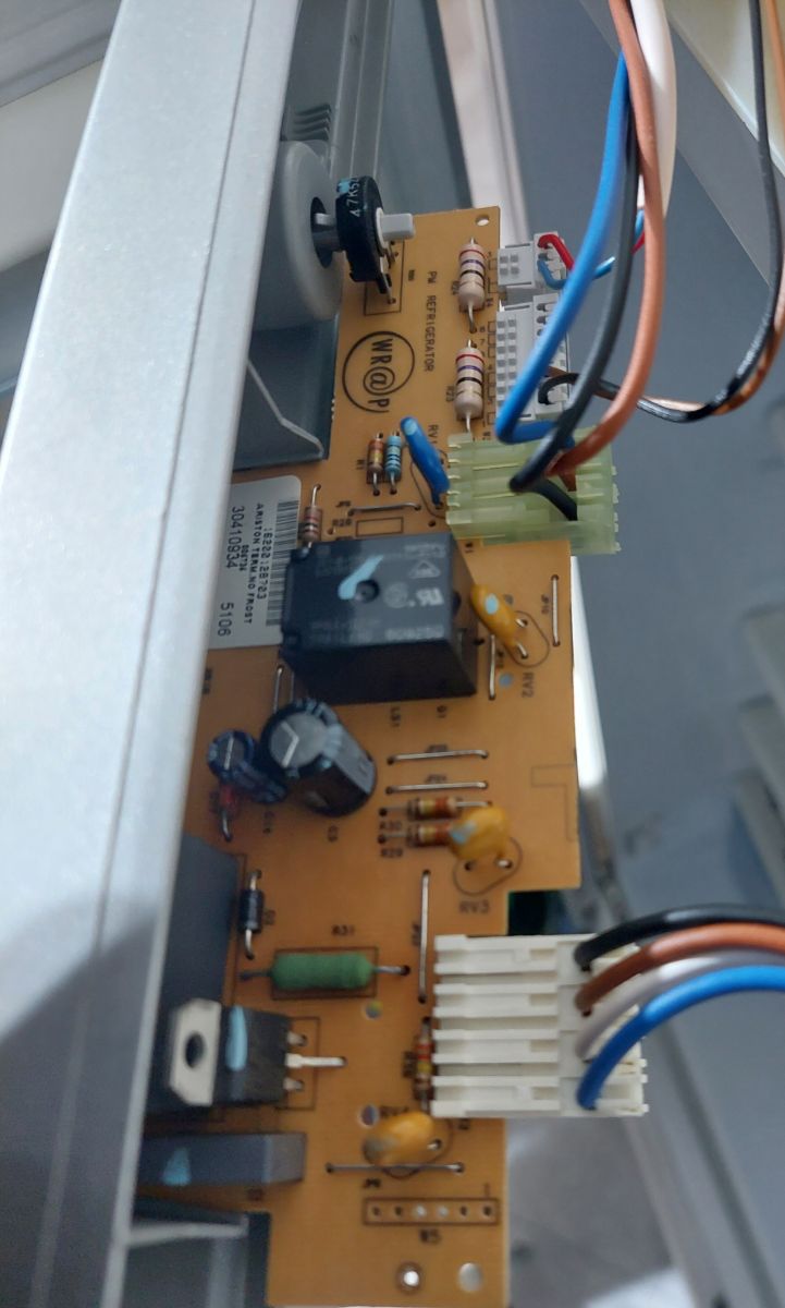

Ho un frigorifero indesit modello ban 13nfs no frost e ogni tanto inizia a fare dei rumori tipo "tac tac tac" in continuo.
Se apro lo sportello non si accende la luce ma sento la ventola e il motore girare.
Mi sono accorto che questo rumore proviene dalla scheda del termostato che si trova in un vano nella parte alta del frigo.
Per farlo smettere di fare rumore devo staccare la spina e aspettare qualche minuto.
Dopodichè riparte normalmente.
Allego la foto della scheda che dall'esterno non sembra abbia problemi.
Secondo voi è la scheda che si è rotta o c'è qualche altro problema?
Sto cercando il ricambio ma con quel codice non la trovo..

Non conosco quel frigorifero ma la cosa più probabile, vedendo la foto, è che ci sia qualche problema nei contatti del relè.
Purtroppo capita spesso che in fase di commutazione si creano piccole scintille tra i contatti in apertura e chiusura e questi con il tempo deteriorano le superfici di contatto causando il mal funzionamento del relé.
Se il problema fosse veramente questo, l'alternativa è la sostituzione del relé con uno identico nuovo (se si riesce a trovare) oppure l'intera scheda.

Stamattina dopo un forte temporale in cui probabilmente è andata e tornata la corrente il frigorifero era completamente spento. Ho nuovamente staccato la presa e rimessa ed è ripartito. Penso convega cambiare tutta la scheda sperando di trovare il ricambio e sperando di risolvere
