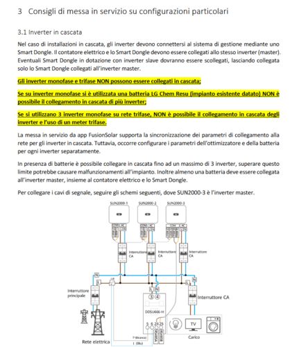

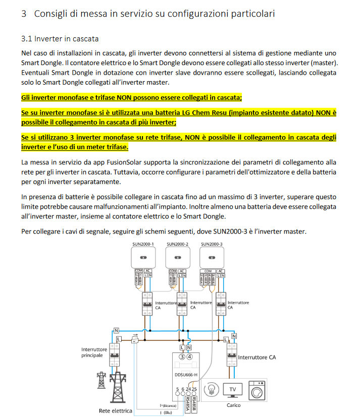

Buongiorno,
considerando un impianto fotovoltaico da 99kW con predisposizione per accumulo vorrei utilizzare gli inverter Huawei in questa configurazione:
N.5 inverter ibridi da 10 kW
N.1 inverter da 40kW.
Ho letto che il massimo numero di inverter Huawei ibridi in cascata ammissibili sono 3.
Quindi la nuova configurazione, dovrebbe essere questa:
N.3 inverter ibridi da 10 kW
N.1 inverter da 20kW.
Ho allegato la pagina interessata del manuale Huawei.
Ringrazio anticipatamente chi mi volesse dare una delucidazione.

Rettifico che "cascata" è riferito solo al sistema di comunicazione RS485 e non alla configurazione degli inverter perché naturalmente sono in parallelo
