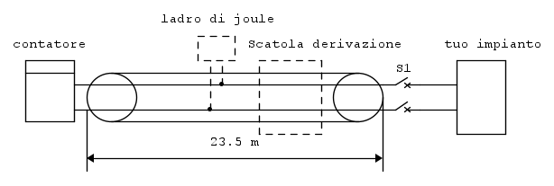

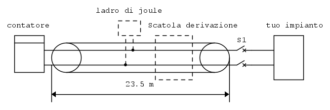

Messaggioda Foto Utenteelfo » 27 ago 2023, 22:27
Guarda la figura qui sotto.
A costo 0 (zero) potresti fare una prova che esula dal fatto che il nosto ladro di joule sia o no a conoscenza del fatto che tu sei a conoscenza... :mrgreen:
Come vedi hai il tuo montante.
Bene, scollegalo dal contatore, collegagli ad un capo una guida, un cavo, un (quello che ti pare) e prova a sfilare uno dei due cavi tirandolo dall'atro capo.
Si dovrebbe sfilare (se e' stato infilato ...).
Se c''e' una scatola di derivazione rompitratta usala.
Se il cavo viene via liscio e risulta "intatto" non c'e' ladro, altrimenti "tira forte" e vedi se si trascina dietro anche l'impianto di mr. joule :mrgreen:
Nel caso il cavo sia intatto "ritiralo indietro", altrimenti...

elfo ha scritto:Come vedi hai il tuo montante.
Ci sono due cassette di derivazione fra il contatore al piano che passa in una canaletta esterna da noi montata per via delle tratte interrotte. Fu faticoso passarla a suo tempo. Le altre due sono una accanto alla porta della ladra di joule e l'altra sopra la mia porta. Quando passammo la montante si lamentò con il mio elettricista che il suo impianto aveva subito danni e che ha dovuto contattare un tecnico per ripararli, voleva anche il risarcimento. Il mio elettricista aveva capito e quindi aveva ribadito di aver lavorato sul mio impianto. Lei si è resa conto della cavolata che aveva detto e non ha parlato più. Ricordo che il mio elettricista si trovò a dover rimuovere la montante (quella a cavi rigidi) prima da sopra e poi da sotto perché si era spezzata mi diceva lui. Sarei tentato di fare questa operazione ma molti nel condominio non hanno il cavo di terra e per non rifare l'impianto collegano il giallo verde sulle montanti altrui. Al momento solo io e altri tre appartamenti possediamo il cavo sostituito tutti gli altri hanno lasciato il cavo rigido e la messa a terra su parti di metallo comprese ringhiere e serbatoi...

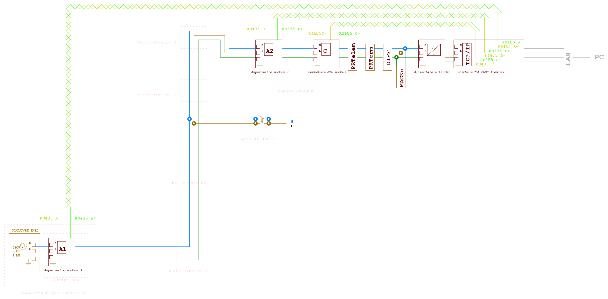

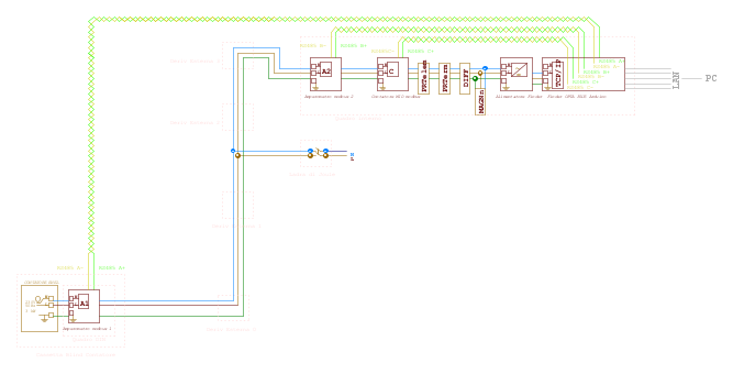

Messaggioda Foto UtenteMalux » 29 ago 2023, 21:06
Ho buttato giù uno schema sperando di non aver sbagliato qualcosa. Ho inserito in via indicativa qualche prodotto però ovviamente sono aperto a variazioni e correzioni:
