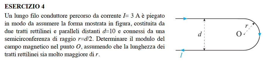

Buongiorno, avrei bisogno di una mano con un altro esercizio di fisica 2
Nell'esercizio in questione mi è stato suggerito di considerare il campo come somma di mezzo campo generato dalla spira circolare e 2 mezzi campi generati dai due conduttori a forma di filo (o almeno così ho capito)
Quindi è corretto pensare il campo come la somma di \frac{\mu_0i}{4r} e 2 volte \frac{\mu_0i}{4\pi r} ?

:ok:
