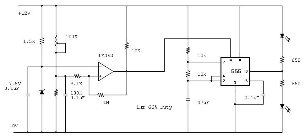

Messaggioda Foto UtenteThEnGi » 6 set 2023, 13:52
Un primo esempio potrebbe essere questo:
Per orientarsi sulla difficoltà
Lo zener e relativa resistenza è un problema, il consumo è elevato
Non fidarti dei miei calcoli, sicuramente ho sbagliato qualcosa !
Invece di usare il pin reset si potrebbe gestire tutta l'alimentazione lato NE tramite transistor pilotato dal comparatore :?:
Per ridurre ulteriormente i consumi si potrebbe pensare di impiegare un microprocessore
Nota: Non citare l'intermo messaggio, grazie !

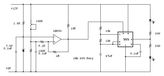

Messaggioda Foto UtenteSammuele » 6 set 2023, 15:22
samu_83 ha scritto:Se potessi costruirmelo io piu semplificato con solo 2 led rossi che lampeggiano sotto i 12,6 volt e che magari assorba meno possibile sarebbe ottimo.
ma usa un circuito del genere :
<http://electronic.altervista.org/circuiti/battery.php>
togli la parte con r3 r4 r8 e il led verde (segnala batteria carica sopra i 12v).
Potresti sostituire il led con quello lampeggiante (Se proprio lo vuoi che lampeggi ), altrimenti cambiando r7 ne puoi mettere 2 in serie (lampeggianti no, potrebebro accendersi in momenti diversi ). Aggiungendo un trimmer in serie a r5 è possibile tarare la tensione

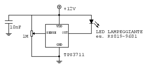

Messaggioda Foto UtenteGiVi » 6 set 2023, 16:38
Una soluzione minimale :
dovrebbe assorbire a led spento pochi microampere.
saluti
Foto UtenteGiVi
325 4
Messaggi: 185
Iscritto il: 20 mar 2020, 21:27
[10] Re: Led lampeggiante stato batteria AIUTO.
Messaggioda Foto Utentegill90 » 6 set 2023, 18:45
Foto UtenteGiVi una curiosità: che tipo di LED è quello che hai messo a schema?
