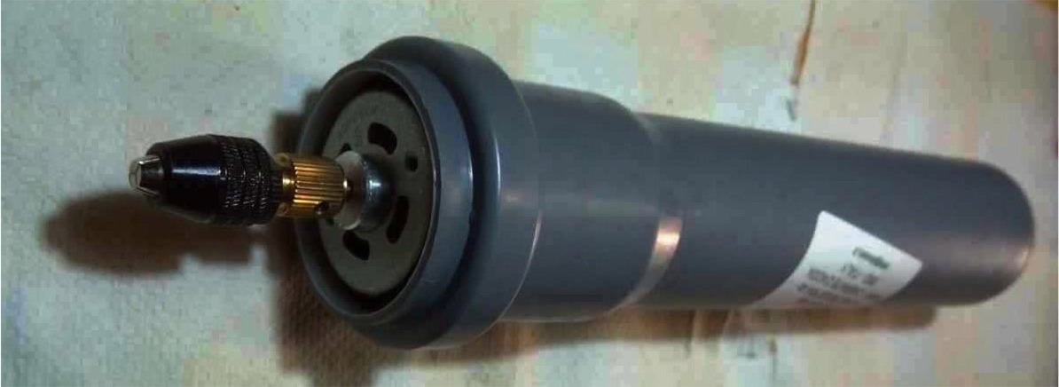

Un passo avanti è stato fatto. Ho seguito il consiglio di
Etemenanki, mi sembra, e senza troppa convinzione sono andato da un idraulico del posto a spiegare il problema. E guarda un po'? Quel signore mi ha venduto un tubetto di raccordo idraulico che sembra studiato apposta per contenere il mio motore. Roba da matti, a volte la soluzione e dietro l'angolo e vai a cercarla altrove.
Il tubo è largo 40mm e lungo 200mm e forse andrà tagliato. Il motore entra forzato dal lato che chiamano "il bicchiere" perché internamente al "bicchiere" c'è una guarnizione in gomma che fa da autobloccante e limita le vibrazioni. Dalla parte opposta il motore non può entrare a causa dello spessore delle pareti del tubo. Non so se sia il caso di tagliare il tubo in eccesso perché la maggiore lunghezza da anche qualche vantaggio ma accetto consigli. Devo precisare che il diametro esterno del "bicchiere" è più largo di 40mm però ho visto che impugnando il tubo con dentro il motore non mi ha dato l'idea di una particolare scomodità d'uso, sarà da testare in pratica. Adesso oltre ad attendere qualche componente devo trovare due tappi per chiudere gli estremi, almeno, credo che sia da fare.
Dall'immagine non si capisce ma il motore potrebbe arretrare ancora leggermente nel caso fosse necessario per adagiare il tappo anteriore. Un altro vantaggio del "bicchiere" è che impedisce l'affondamento del motore nel tubo anche a seguito della pressione esercitata per forare.
Per ora sono contento, e ringrazio. Pubblico l'immagine provvisoria.
Di tappi ne trovi finche vuoi (per il lato chiamato Bicchiere Innesto), è normale che vengano chiusi finché i lavori non sono conclusi (ed allora ci trovi quelli gialli) o magari sono aperture di servizio per qualche altra funzione ed allora sono di vario tipo
Se cerchi su google (per immagini) "tappo per tubo scarico idraulica da 40mm" vedrai che ce ne sono di diverso tipo
Per il lato tubo vero e proprio di tappi non ricordo che ce ne siano ma puoi sempre fartene uno o con un pezzo di plastica abbastanza spesso (tipo quei taglieri da cucina in materiale plastico) o con del semplice legno multistrato
Per quanto riguarda accorciare il tubo .... vedi se riesci a lavorare impugnando il bicchiere o se è troppo largo e quindi, dovendo impugnare il tutto più in alto ti serve che il tubo resti più lungo

Kagliostro, darò un'occhiata. Troverò un modo per chiudere le estremità.
Per la lunghezza, potrei anche aspettare a tagliare perché vorrei vedere se è possibile trovare una chiusura a pressione, oppure, con qualche colla vinilica che non dovrebbe essere difficile rimuovere per poi eventualmente tagliare l'eccedenza.
Per il PVC la vinilica non serve, ti serve un collante apposito (che si trova a vari prezzi)
però poi non li stacchi
proverei con del silicone, forse ......
Meglio un dischetto di materiale da almeno 1cm ed una o più vitine autofilettanti di lato

Ottimo, al bicchiere già formato non ci avevo pensato
riguardo l'adesivo, quello specifico è il Tangit® ma oltre al fatto che non conviene comprarne un tubetto per usarne una minima quantità contiene cianuro quindi vanno adottate tutte le adeguate misure di sicurezza (non toccare con la pelle nuda, non inalare i vapori, usare all'aperto...) quindi il silicone dovrebbe andare bene.
