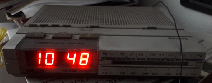

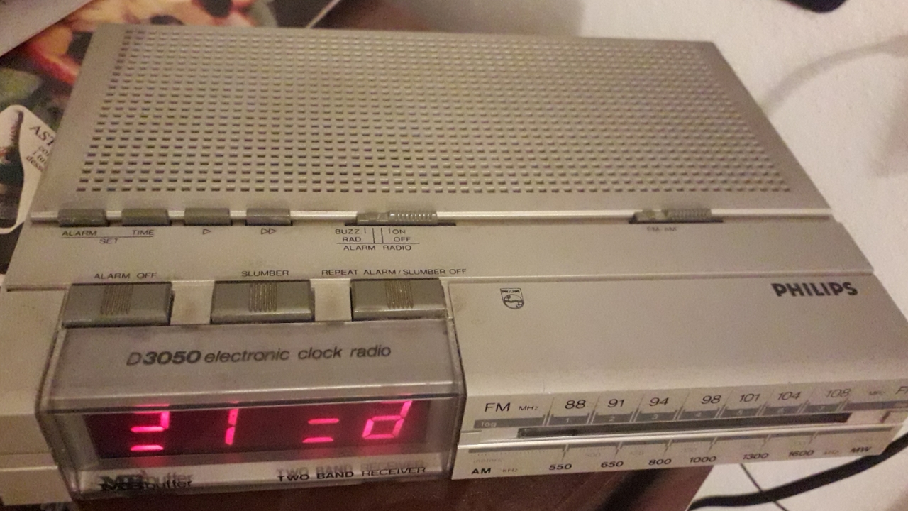

la radiosveglia in questione è una Philips D3050. Cerco di allegare una foto. Immagino che il display sia lo stesso perché c'è scritto BB94HB. Ad ogni modo non sono sicuro di quale sia il guasto, se l'elettronica che pilota il display o i led del display stesso o magari i contatti tra scheda e display (non me ne intendo molto di riparazioni elettroniche ma mi piace imparare sempre). Sicuramente voi saprete aiutarmi. Magari puoi darmi delle dritte su come agire per identificare il guasto, non so, provando con un multimetro forse. Purtroppo non ho un oscilloscopio, solo un alimentatore variabile e qualche tester.

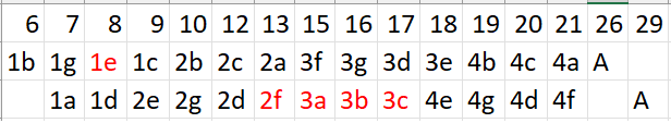

Visto che provando la scheda montata si accendevano i led a gruppetti (non ho capito per quale motivo), l'ho dissaldata e l'ho provata a parte. Allego l'immagine dei led che funzionano (in nero) e quelli che non funzionano (in rosso). Penso quindi che sostituendo la scheda con i led possa tornare tutto a funzionare.

Sembra proprio il display guasto.
Ma a me sembra ci potrebbe essere anche un errore nelle misure: anche la 4 cifra a qualcosa di guasto: uno dei due segmenti verticali dovrebbe essere acceso....
Se invece sei sicuro che hai acceso tutti i segmenti della 4a cifra allora potrebbe essere guasto qualcos'altro a monte, o magari anche un falso contatto.
A me sembrava che anche la quarta cifra avesse dei problemi ma aprendo e richiudendo la radio si è messa a funzionare tutta. Anche qualche anno fa quando provai a ripararla rifacendo qualche saldatura notai che alcuni led ripresero a funzionare (non so se era perché ho rifatto le saldature o perché inavvertitamente le ho dato qualche colpetto o ho mosso qualcosa). Successivamente però hanno smesso di funzionare tanto da rendere illeggibile l'ora. Sono "sicuro" di aver fatto correttamente la tabella, non so però perché ogni tanto la quarta cifra funziona tutta e ogni tanto no.
