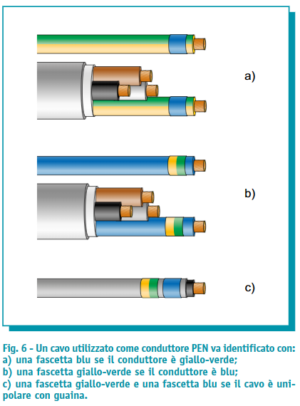

Salve e grazie in anticipo a chi vorrà darmi una mano a chiarire una questione.
In caso di posa interrata entro cavidotto doppia parete con pozzetti rompitratta in cls di cavo FG16 unipolare, il conduttore che funge da protezione elettrica può appunto essere anch'esso un FG16 (quindi grigio) oppure deve essere un FS17 di colore giallo verde?
Grazie.

Tutto ciò che fa parte dell'impianto di messa a terra, conduttore di terra (se isolato), conduttori di protezione, collegamenti equipotenziali principali o supplementari devono essere identificati col color giallo/verde.
CEI 64-8 art.514.3.3

Come PE puoi usare un cavo unipolare H07V-K giallo/verde anche se è posa interrata, se utilizzi un cavo con guaina unipolare allora devi nastrarlo alle estremità con nastro giallo/verde se PE, blu chiaro se neutro, entrambi se PEN.

Concordo in pieno con Mike se è PEN.
Tratto da TNE 04-2022
Ma alla nastratura preferisco una fascetta termorestringente. Inoltre dovresti metterla in tutti i punti accessibili.
Però perché devi usare un cavo con guaina?
Potresti anche usare corda nuda.

Perché ho precisato se PEN: perché se non è PEN non trovo alcun senso ad usare un cavo con guaina per un PE o un cavo di terra.
