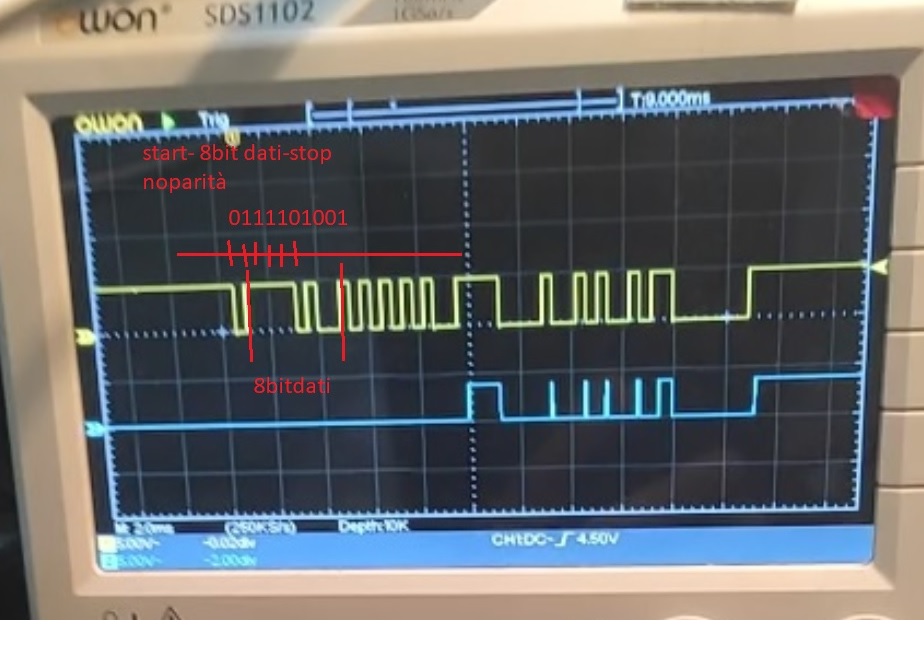

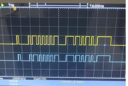

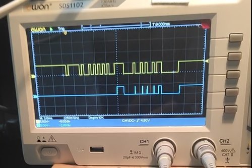

Messaggioda Foto Utentekf00115 » 15 set 2023, 11:01
probabilmente dovrò aprire un altro post?
Utilizzo due schedine costruite a suo tempo per sperimentare con i PIC serie 18F , funzionanti e ampiamente testate
Situazione: TRASMISSIONE
PIC 18f26k20 --> modulo 433Mhz TX
informazioni inviate in picbasic
serout TX, T2400,["A",85,120,45]
Situazione: RICEZIONE
Modulo 433Mhz ricevente --> PIC18f46k22
varie ipotesi d lavoro senza successo., il tutto gira intorna a
serin rx,T2400,1000,prosegui,["A"],A,B,C
distanza tra i due moduli circa 15-20 cm sullo stesso tavolo, alimentazione separata,
segnali da oscilloscopio sembrano OK
In giallo segnale applicato al modulo trasmittente
In celeste segnale che esce dal modulo ricevente
Sarà un problema di start bit?
Esame dei segnali all'oscilloscopio

[24] Re: STRANEZZA MODULI 433MHz
Messaggioda Foto UtenteMarcoD » 15 set 2023, 13:50
Non conosco il picbasic
Cosa viene trasmesso?
T2400 2400 baud ? asincrono? 1 bit start, 8bit dati, 1 bit stop?
"A" viene trasmesso il carattere " A " in ASCII ?
Che significato hanno: 85, 120, 45 ?
Il carattere " A " corrisponde al numero esadecimale 41
ossia 0100 0001 01000001.
Dovrebbe venire trasmesso prima il bit più significativo.
sull'oscilloscopio dovresti vedere :
1111111110010000011111111
tanti bit a 1 riposo
1 bit a 0 start
8 bit dati
1 bit a 1 stop
altri bit a 1 riposo.
Con la linea seriale a riposo il segnale è a livello alto o basso?
Dall'oscilloscopio sembra basso.
Secondo me dovrebbe essere a livello alto.
Se colleghi direttamente le due schedine PIC fra loro con un filo (e massa) collegando uscita TX con ingresso RX , il RX decodifica correttamente?

[27] Re: STRANEZZA MODULI 433MHz
Messaggioda Foto Utenteluxinterior » 15 set 2023, 17:38
Che io sappia non puoi pilotare un modulo radio con la sequenza seriale
Devi usare una codifica bilanciata per ogni bit (codifica Manchester credo si chiami)
Ogni bit è composto da 50% a livello basso e 50% a livello alto
Fondamentale inserire un preambolo prima dell'invio del messaggio
Quando attivi il trasmettitore sovrasti tutti nelle vicinanze e il ricevitore funziona
Ma se ti allontani il ricevitore è come se fosse in ascolto in una sala affollata.
Per riconoscere al voce del trasmettitore devi usare un preambolo formato da sequenze zeri e uni bilanciati.
4.311 3 4 9
Messaggi: 2690
[28] Re: STRANEZZA MODULI 433MHz
Messaggioda Foto UtenteMarcoD » 15 set 2023, 17:48
Concordo con Foto Utenteluxinterior.
Ho elaborato l'immagine dell'oscillo, ritagliando un byte, ma non mi ricordo se viene trasmesso prima il lsb o il msb.
E' la codifica Manchester bifase, cerca con motore di ricerca.

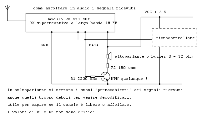

[30] Re: STRANEZZA MODULI 433MHz
Messaggioda Foto UtenteMarcoD » 16 set 2023, 16:10
Ho provato ad alimentare un RX a 6,3 V (una piccola batteria piombo gelatina che ho disponibile) e ho collegato un oscilloscopio alla uscita dati del RX.
I risultati mi vengono compatibili con la traccia celeste dell'immagine 3 del post 26:
in assenza di segnale radio l'uscita è un'onda quadra fra 0 e +5 V con duty cicle 50% con periodo 60 us (frequenza circa 16 kHz).
Generando un segnale con una chiave di un telecomando, si generano dei segnali quadri con periodo molto minore, ma al momento non sono riuscito a misurali per problemi di sincronismo.
Al termine della trasmissione, per qualche secondo il segnale rimane a 0 V, per poi commutare ai 16 kHz.
I 16 kHz dovrebbero essere la frequenza di "quench" (interruzione- smorzamento) dello stadio a superreazione.
Ho collegato in uscita un transistor che pilota un cicalino da 32 ohm come indicato in un mio precedente post.
Il segnale a 16 kHz si sente come un debole soffio.
Si sentono come pernacchietti deboli i comandi radio presenti sul canale, e forte quello generato del mio vicino telecomando.
Vi prego di provare a ripetere le prove per confermare i miei risultati.
