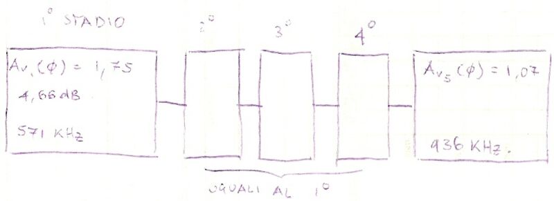

RenzoDF ha scritto:Quello postato è proprio un filtro passa alto VCVS del secondo ordine (Sallen-Key) ... ma non puoi usarlo in quel modo visto che il tuo generatore di segnale ha una Rout=100 chiloohm, devi farlo precedere da uno stadio di disaccoppiamento, direi con un guadagno tale da compensare quello dei due stadi successivi (a quello postato dovrai fare seguire per es. un passabasso sempre dello stesso tipo ) :!:
Potrei metterlo quindi tra il primo e il secondo stadio di amplificazione, hanno buone Rin e Rout
Rin e Rout dei vari stadi
rin rout.jpg (16.6 KiB) Osservato 5061 volte
114000 Mohm in ingresso, e in uscita 1,31mOhm
Avrei quindi prima del filtro una resistenza di 1,31mOhm e subito dopo una quei 114x(10^9). sarebbe abbastanza disaccoppiato. Il problema è che usando questo filtro dovrei riprogettare tutto.. a meno che non lo calibro da avere un guadagno di 1.07 e lo uso al posto del quinto stadio!!
guarda qui:
Riassunto degli stadi
schema stadi.jpg (17.08 KiB) Osservato 5058 volte
io allo stato attuale ho 4 stadi identici seguiti da un quinto a polo leggermente più alto per "correggere". Questo quinto stadio (che non era necessariamente da collocare come quinto... ) ha un guadagno di circa 1,07 potrei mettere il filtro al suo posto che ne pensi? non mi sembra difficile ottenere un filtro con un K = 1.07 :D inoltre il filtro, correggi se sbaglio, non mi introduce un fastidioso polo a 936Khz ma anzi.. mi leva soltanto le frequenze basse giusto?
Se tutto fila avrei questo schema
1° stadio / filtro / 2° stadio / 3° stadio / 4° stadio
tutti disaccoppiati, una Rin altissima, Rout bassa e nessuna interferenza... si spera :?
RenzoDF ha scritto:Per la scelta dei valori di R e C si possono come sai seguire diverse strade, io direi di provare partendo da R1=R2 e C1=C2, che è la più semplice ... e poi vedere le altre :!:
Il guadagno K sarà K=3-alfa=1,583 obbligatoriamente :!:
BTW non so se devi considerare anche il particolare pratico della scelta dei componenti fra i valori commerciali disponibili :roll:
obbligatoriamente? non posso lavorarci per arrivare a 1.07? vedi righe precedenti.. mi semplificherebbe tantissimo tutto il lavoro.

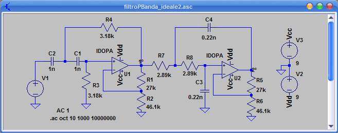

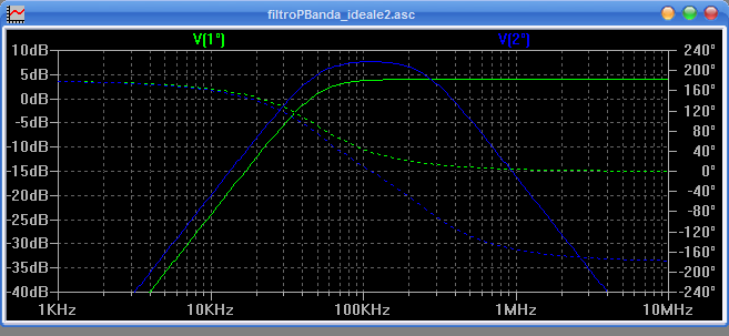

Analisi
Tralasciando per il momento il guadagno, l'impedenza di uscita del generatore di segnale, il tipo di operazionale (e i problemi connessi) e la reperibilità dei componenti, potremo iniziare a studiare il nostro amplificatore cercando di soddisfare i vincoli imposti per la frequenza di taglio inferiore e superiore, usando due VCVS in cascata; un passa-alto seguito da passa basso "Sallen Key" (scegliamo una risp. Butterworth 2° ord.-> alfa=1,41) il guadagno G=3-alfa=3-1,41=1,59 (4dB)...(il tuo K)
Premettendo che faccio riferimento allo schema di LTspice, e considerando R4=R3 e C1=C2
Primo stadio:
a) scelta R1=27k troveremo R2=47,1k
b) scelta C1=C2=1nF con fL=50kHz, ottengo R4=R3=1/(50e3*2*Pi*1e-9)=3180 ohm
Secondo stadio (analogamente C3=C4 e R7=R8 )
a) scelta R5=27k troveremo R6=47,1k
b) scelta C4=C3=0.22nF con fL=250kHz, ottengo R4=R3=1/(250e3*2*Pi*0.22e-9)=2890 ohm
Costruiamo lo schema in LTspice usando per ora un amplificatore operazionale IDEALE
L’allegato f1.png non è disponibile
impostata la simulazione da 1kHz a 10MHz otteniamo
possiamo vedere come "i conti tornino" : le due frequenze di taglio a 50kHz e 250kHz (intersezione con l'orizzontale a 5dB ...8-3) , l'amplificazione a 8dB (circa) e la pendenza -40dB/decade :!:
.... togliendo via via le varie semplificazioni ... brabus vi farà (prossimamente) vedere come cambiano le cose ... ovvero dimostrerà che "tra il dire e il fare c'è di mezzo il mare" :mrgreen:

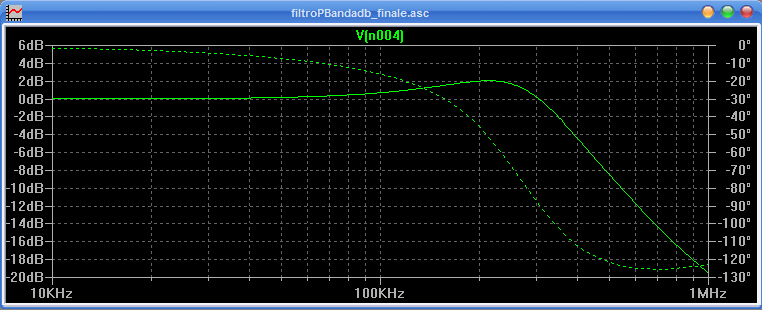

RenzoDF ha scritto:Tra il dire e il fare c'è di mezzo il mare
Eccome, Renzo, eccome :roll: .
L'idea di realizzare il filtro con la cascata di due celle Butterworth non è male, ed in effetti tutto funziona usando degli operazionali ideali (a dire il vero qualsiasi schema funziona, usando operazionali ideali, anche se sono necessarie correnti dell'ordine del Giga Ampere :mrgreen: ). Ma noi dobbiamo usare il nostro amato uA741 :| .
L'impedenza d'ingresso del filtro va adattata con uno stadio non invertente in sede di buffer, che dimensioneremo in modo da aumentare il guadagno del sistema fino ai 20 dB voluti.
Tale stadio dovrà guadagnare almeno A_1=\frac{A_v}{A_2\cdot A_3}=\frac{10}{1.59\cdot 1.59}\simeq 4.
Apparentemente tutto sembra tornare, ma dobbiamo fare i conti con uno dei limiti più grandi del uA741: il prodotto banda-guadagno (GBW). Il datasheet indica GBW\approx 1 MHz.
Tracciando il diagramma di Bode del guadagno teorico dello stadio d'ingresso, che coincide con l'inverso del tasso di retroazione \beta=\frac{V_{-}}{V_{out}}=\frac{R_1}{R_2+R_1}=\frac{1}{A_1}, otteniamo f_{-3dB}=\frac{GBW}{\frac{1}{\beta}}\simeq 250 kHz.
Ne consegue che il primo stadio, che dovrebbe essere un amplificatore a larga banda, introdurrà invece un ulteriore polo, proprio alla frequenza di 250 kHz. Se possiamo anche portar pazienza per l'effetto sul modulo e sulla fase (che in parte vanificano l'azione dello stadio passa-basso), non possiamo fare altrettanto per l'incertezza sulla frequenza di taglio. Ho allestito rapidamente una simulazione SPICE, e lo stadio non invertente d'ingresso introduce un polo già a 286 kHz, che è comunque troppo vicina alla frequenza di taglio superiore richiesta per il filtro.
Poiché il GBW non è un dato estremamente affidabile, rischiamo seriamente di costruire un filtro con frequenza di taglio inferiore, che quindi non rispetta i vincoli assegnati.
La stessa considerazione va fatta per gli stadi di filtro già disegnati. In entrambi i blocchi di Sallen-key è presente uno stadio non invertente con guadagno 1.59, che implica un polo aggiuntivo per ogni stadio, situato attorno ai 630 kHz.
Di fatto, la struttura costituita dai due blocchi in cascata avrà un comportamento in bassa frequenza (intendo fino alla FcutL = 50 kHz) molto simile a quello previsto dal dimensionamento, mentre per frequenze superiori (anche di poco) a FcutH = 250 kHz inisieremo a risentire dell'effetto dei poli aggiuntivi.
Questo si traduce in una degradazione del guadagno a centro banda, equivalente ad uno spostamento della frequenza di taglio superiore verso il basso. Ecco il diagramma di Bode della simulazione SPICE della risposta in frequenza dell'intera catena, rappresentata per completezza nello schema sotto:
Immagine
Puoi vedere l'immagine a piena risoluzione qui: http://img34.imageshack.us/img34/2715/immaginewy.png
Lo schema usato è qui: http://img199.imageshack.us/img199/4674 ... schema.png
E' evidente come il "polo" si sia abbassato alla frequenza di ben... 191 kHz!
Dico "polo fra virgolette", perché in realtà nel Bode ho solamente misurato la frequenza di taglio a -3dB. L'effetto in alta frequenza è dato dalla sovrapposizione dell'effetto del polo introdotto dallo stadio d'ingresso, dal polo in alta frequenza del filtro passa-alto, dai poli del filtro passa basso, dal polo aggiuntivo del corrispondente stadio, nonché dei poli non dominanti degli amplificatori operazionali, situati attorno al MHz.
Direi che i 250 kHz sono, a conti fatti, ben distanti da quanto ci aspettavamo :!:
A questo punto risulta evidente come non possiamo prescindere dal GBW del uA741, che di fatto diventa il limite più importante per la nostra applicazione. Non abbiamo infatti grossi problemi derivanti dall'impedenza di'ingresso, né dall'impedenza d'uscita, né ancora dalle tensioni di offset. Sto pensando ad uno schema che sfrutti proprio il modesto GBW dell'operazionale per ottenere l'azione di filtraggio, ma è chiaro che poi funzionerebbe esclusivamente col 741! Appena arrivo ad uno schema adatto lo posto e lo commento :!:
Tu Renzo cosa proporresti :?: :mrgreen:

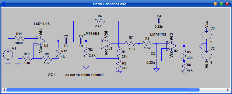

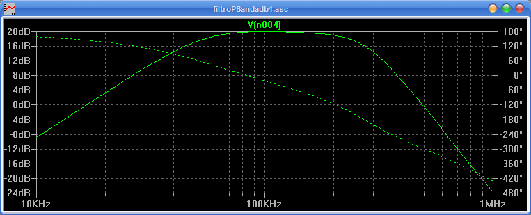

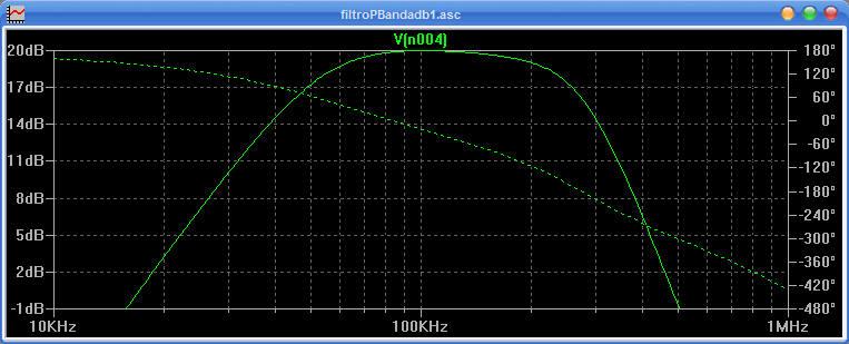

Messaggioda Foto UtenteRenzoDF » 18 set 2009, 15:51
Perfetto brabus, veramente "musica per le mie orecchie " ... leggendo la tua analisi ... mi sembrava di rileggere esattamente quello che avrei voluto scrivere, parola per parola, complimenti =D>
Alla tua domanda rispondo:
io come prima soluzione, per compensare i problemi introdotti dal 741, vedrei utile uno spostamento della frequenza di taglio superiore in avanti e nello stesso tempo un diverso rapporto del partitore d'uscita dell'ultimo stadio :!:
Posto la nuova simulazione, che farà vedere come l'uso di un simulatore può, in queste situazioni, permettere un controllo delle ipotesi correttive in tempi brevissimi :wink: .
Modifico lo schema iniziale introducendo, la resistenza di uscita del generatore di segnale, il buffer iniziale e arrotondando i valori teorici calcolati per resistori e condensatori ai valori commerciali disponibili (notare il particolare 10k + 1k :mrgreen: ).
a) sposto la frequenza di taglio teorica del secondo filtro a circa 480kHz, modificando R7=R8 da 2,89k a 1,5k :!:
b) modifico R5 nel partitore di uscita da 27k a 39k, per far alzare "il ginocchio" a Butterworth :mrgreen:
NB i circa 4dB persi in questo modo dovranno essere compensati dal guadagno dell'amplificatore di ingresso
Lo schema
la simulazione
un ingrandimento della zona d'interesse :!:
Aspetto soluzioni alternative :!:

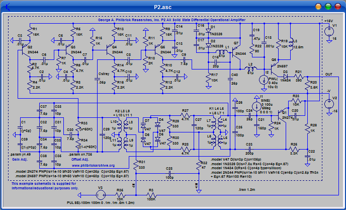

Un esempio su cosa potrai simulare
ma il numero di componenti può essere molto più elevato come puoi leggere dalla risposta di Helmut ad un utilizzatore che chiede delucidazioni sul " massimo numero di nodi utilizzabili in una simulazione"
Codice: Seleziona tutto
Hello Howard,
I just simulated a circuit with about 10000 subcircuits
containing 90000 passive components (R and C) in total.
The most time consuming task was the phase "Initializing
Waveform". This task could be shorten by factors in this
case if everything is unchecked in the Control Panel's
"Save Default"-Setting.
I tried with a Core 2 6600 (2.4GHz, 4GB RAMM) on Windows 7
and have got less than 9 minutes simulation time with Mikes
suggestion for the Save-Setting. My laptop with only 1.6GHz
will need 35 minutes for the same simulation with XP.
It's like a dream how fast LTspice can simulate a circuit
with 90k+ elements.
Best regards,
Helmut
