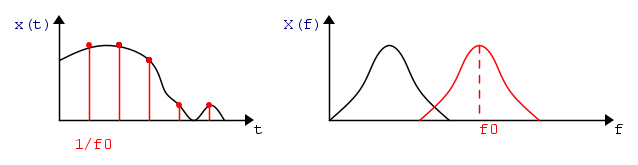

[19] Re: Filtro digitale passabanda da realizzare su microcontrol
Messaggioda Foto Utentegill90 » 21 set 2023, 12:12
A me è sempre venuto più comodo trasporre il problema in frequenza.
Campionare nel dominio del tempo equivale a periodicizzare nel dominio della frequenza, quindi una volta definita la banda del segnale utile si può filtrare ciò che non serve e valutare quanta "coda" ci ritroviamo dopo la periodicizzazione.
Così facendo si può avere un'idea abbastanza spannometrica ma efficace di cosa succede al segnale di partenza.
Se vuoi buttarti sui filtri FIR, considera che richiedono sensibilmente più coefficienti e più potenza computazionale degli IIR quindi, se non hai la FPU per le operazioni in floating point, ti tocca buttarti sui fixed point, con tutte le approssimazioni del caso.
Con gli IIR invece e hai meno coefficienti e potresti permetterti di fare operazioni precise in virgola mobile ma, se queste non bastano e vuoi approssimare i coefficienti a virgola fissa, occhio alla stabilità (a differenza dei FIR, gli IIR possono essere instabili).

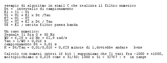

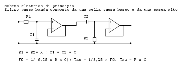

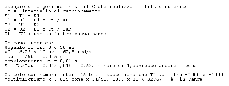

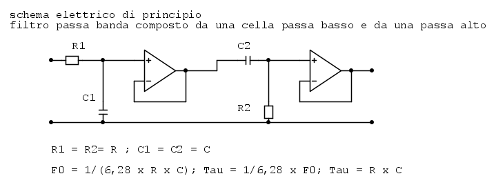

Messaggioda Foto UtenteMarcoD » 21 set 2023, 14:52
Mi sono divertito ad approcciare il metodo rudimentale che adoperavo decenni fa:
Non è detto che sia tutto corretto, verificate, anche l'algoritmo è migliorabile, se lo simulate sono curioso di vedere i risultati.
