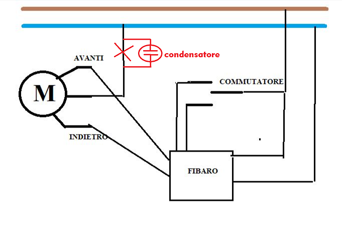

Ciao intendi qualcosa del genere? https://www.amazon.it/BOJACK-Regolatore-Tensione-Elettronico-Termostato/dp/B0B6PJJHQZ/ref=sr_1_4_sspa?adgrpid=56280325327&hvadid=591582410049&hvdev=c&hvlocphy=20591&hvnetw=g&hvqmt=e&hvrand=2381517661819688956&hvtargid=kwd-300372410389&hydadcr=4933_2166891&keywords=variac&qid=1695652549&sr=8-4-spons&sp_csd=d2lkZ2V0TmFtZT1zcF9hdGY&psc=1
Però ne andrebbero 2 avendo la marcia e la retromarcia? e Avendo anche un fibaro per fare il comando a distanza non saprei come collegarlo
ora è collegato così Immagine

Cosa c'è nello scatolotto "FIBARO"?
Se non è complicato ti consiglio di aprirlo e di postare qualche foto.

Se vuoi provare a mettere un condensatore in serie devi interrompere il conduttore centrale del motore, quello che nel tuo disegno si collega al conduttore azzurro.

Messaggioda Foto UtenteKagliostro » 26 set 2023, 22:12
Dove c'è la crocetta, invece di lasciare il circuito aperto, mettici un interruttore, ti potrai rendere conto in modo facile della variazione dovuta all' inserimento del condensatore

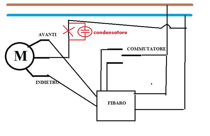

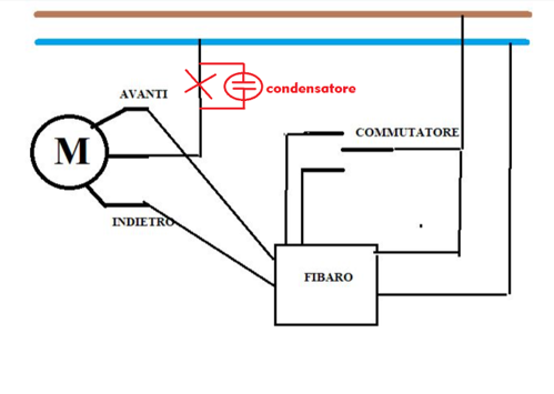

Messaggioda Foto Utenteallbera » 6 ott 2023, 9:45
Ciao sono riuscito a collegare il condensatore facendo così
Immagine
purtroppo però così facendo non mi fa partire il controllore fibaro ma non saprei esattamente come collegarlo differentemente :(
