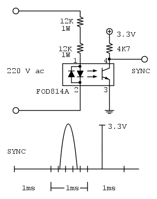

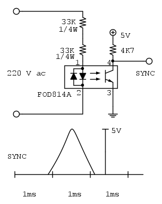

Ho montato questi quattro componenti ed ho rilevato il segnale in figura.
Purtroppo non posso allegare foto.
le resistenze riscaldano un po' ma (almeno per le prove che ho fatto) la temperatura rimane accettabile.
Per il numero di componenti utilizzato non so se si può fare meglio.
Se ho tempo faccio qualche altra prova.
saluti

Oltre alla potenza massima delle resistenze (¼W), controlla anche la loro tensione massima

Rifatte prove con quello che avevo.
le resistenze dopo 30 minuti di funzionamento sono un po' calde, ma nei limiti.
La tensione di lavoro massima di ogni resistenza è superiore a 220 V. (400V da datasheet)
A quanto misuro più aumenta la corrente nel diodo del fotoaccoppiatore più è stretto l'impulso di uscita, quindi credo più preciso.
Per quanto riguarda la corrente massima ammessa dal fotodiodo posso dirvi che stamattina ho montato per errore resistenze da 1200 ohm al posto di quelle da 12.000, si sono carbonizzate immediatamente ma il fotoaccoppiatore continua a lavorare (forse un po' acciaccato).
Credo che il circuito proposto nel primo post sia abbastanza valido per l'uso richiesto.

Se quei valori di impulso ti vanno bene, nulla vieta (spazio e circolazione di aria permettendo) di mettere anche tre o quattro resistenze in serie, sempre da 1W, riducendone la dissipazione pro capite e rendendo il tutto piu sicuro (4 resistenze, oltre a scaldare di meno ognuna, raddoppiano anche la superfice di scambio termico, e lasciandole da 1W si aumenta anche la soglia di sicurezza del sistema)
Ovviamente dovrai garantire anche un'adeguata circolazione d'aria, se le chiudessi in uno scatolino senza che l'aria possa circolare e portare via il calore, si friggerebbero comunque dopo un po per accumulo termico.

230*230/24000=2,2W
Se poi aumenta la tensione va anche peggio.
Mi sembrano troppo al limite.

Messaggioda Foto UtenteGiVi » 30 set 2023, 10:22
Avevo fatto anche io quei calcoli, ma ho usato quello che avevo, e a dispetto della teoria il tutto al momento regge.
Potrei provare con il variac per vedere come va a tensioni superiori e volendo strafare potrei farmi prestare una fotocamera termica (FLIR) così le valutazioni non saranno "ad c...m".

Mettici altre 2 resistenze.
