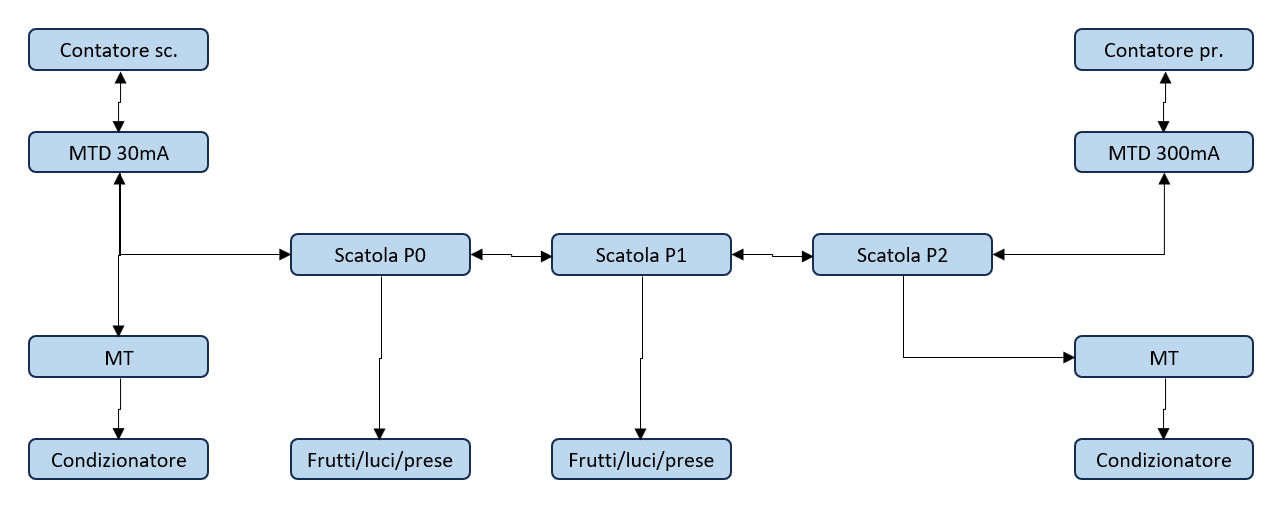

[22] Re: Fotovoltaico + condizionatori = scatti del differenziale
Messaggioda Foto UtenteMike » 7 ott 2023, 1:12
Maurizioo ha scritto:In realtà così cambia poco nulla. Perché rimane fotovoltaico + 1 condizionatore sullo stesso differenziale da 30ma che scatta quando piove sul fotovoltaico... :cry:
Hai già provato? Per la ricerca guasti devi dotarti di una pinza milliamperometrica e misurare i PE dei vari circuiti e verificare il valore delle dispersioni, per arrivare all'origine del problema.
Michele Lysander Guetta
Foto UtenteMike
55,6k 7 10 12
Messaggi: 17005
Località: Conegliano (TV)
[23] Re: Fotovoltaico + condizionatori = scatti del differenziale
Messaggioda Foto UtenteSediciAmpere » 7 ott 2023, 8:12
il differenziale da 300 mA è mai scattato?
con la soluzione di Mike, che è la migliore che si possa attuare senza aggiungere una linea dedicata al FV, hai almeno separato il condizionatore critico dal resto dell'impianto.
provo a capire perché si può eliminare il differenziale da 300 mA del fotovoltaico: se si presentasse una dispersione in una parte qualsiasi dell'impianto, essendo l'inverter sollevato da terra, la corrente-differenza verrebbe assorbita dalla rete e il differenziale interverrebbe, a questo punto l'inverter si troverebbe a lavorare in isola e si spegenerebbe; giusto?
4.187 5 5 8
Messaggi: 4847
[24] Re: Fotovoltaico + condizionatori = scatti del differenziale
Messaggioda Foto Utentesisu70 » 7 ott 2023, 10:55
Il diagramma originario, disegnato in maniera diversa (ho solo tolto il blocco "dorsale", che era inutile, e messo le frecce bidirezionali dove opportuno).
Foto Utentesisu70
265 3 4
Messaggi: 590
