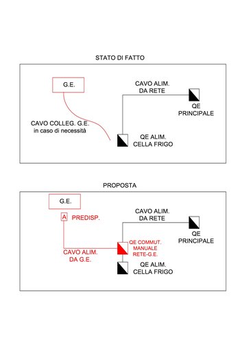

Un cliente ha un magazzino nel quale è presente una cella frigo.
Per motivi vari (che non sto qui a spiegare) molte volte la corrente va via ed è costretto a collegare un gruppo elettrogeno esterno (il gruppo non è sempre presente ma lo fa arrivare sul posto quando è necessario).
Per evitare di dover stare sempre ad aprire il quadro di alimentazione della cella frigo e collegare le corde provenienti dal gruppo avevo pensato di inserire un quadro di commutazione manuale come da schema allegato.
L'interruttore nel quadro di commutazione è un commutatore a 3 posizioni (G.E - 0 - RETE) a zero centrale per la commutazione manuale dell'impianto quando viene portato il G.E.
Nella posizione A (punto di arrivo del cavo dal quadro di commutazione) cosa dovrei predisporre? Una presa interbloccata (con affissa la procedura indicando che prima di far partire il gruppo deve essere collegato tutto e commutato l'interruttore a 3 posizioni) o una spina?
Eventualmente avete altre idee su cosa predisporre nel punto A?
Grazie in anticipo

Manca l'allegato. Comunque solitamente si monta una Spina a muro con relativo interruttore. Vuoi essere pignolo, ci metti un lucchetto (es.)

Messaggioda Foto Utentesimp » 10 ott 2023, 9:24
Si scusate.. ecco lo schema
