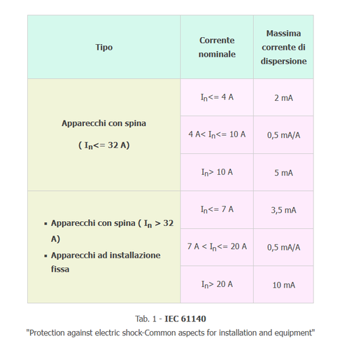

Messaggioda Foto UtenteMaurizioo » 9 ott 2023, 11:53
Allora, qualche aggiornamento ce l'ho.
Ho comprato su amazon una pinza per misurare la dispersione (non metto quale per non fare pubblicità ma un modello attorno ai 170€, quindi non le professionali) e ho iniziato a fare i primi test...
SENZA fotovoltaico e SENZA condizionatori sotto il differenziale ho 12 mA di dispersione... :shock:
quindi torna come discorso, i condizionatori perderanno un pochino portandolo al limite del differnziale e quando l'inverter ha un minimo di dispersione in più causata dai pannelli scatta tutto...
Ora sto cercando punto per punto cosa disperde, ad esempio la lavastoviglie ha 0.7 mA di dispersione (i dati della pinza sono coerenti, l'ho provato sia sui singoli fili sia sull'ingresso al differenziale), un gruppo di prese cucina (prese + elettrodomestici + cappa etc) ha 2.8 mA.
Ora la domanda è, quanto è "normale" e quando invece è un guasto? La lavastoviglie che ha 0.7 mA è da considerarsi normale o meno?

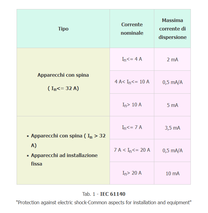

[39] Re: Fotovoltaico + condizionatori = scatti del differenziale
Messaggioda Foto UtenteFranco012 » 9 ott 2023, 22:30
Direi che è un valore tutto sommato normale. Allego tabella tratta da questo articolo di Foto Utenteadmin.
Dispersioni.
Occorre anche considerare che l'articolo citato è piuttosto vecchiotto, e con gli attuali elettrodomestici ritengo che le dispersioni considerate "normali" siano anche superiori a quelle indicate, per la presenza sempre più massiccia dei filtri elettronici.
Con l'elettrodomestico in funzione, poi, è noto che lavastoviglie, ferri da stiro a vapore e simili costituiscono fonte primaria di dispersioni verso terra.
