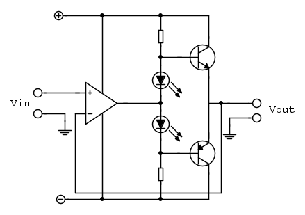

stavo anche valutando un circuito "finale" di questo tipo:
che ne dite?

finché lo schema è di principio e senza valori, e senza requisiti di carico e frequenza max va sicuramente bene.
Sostituirei i diodi LED con diodi 1N4148 o 1N4004 per limitare la corrente a riposo nelle basi (metterei anche un trimmer da 470 ohm in serie ai diodi).
