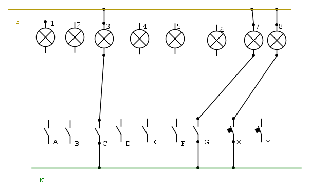

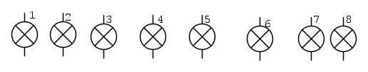

Salve a tutti,
ho bisogno di risolvere questo dilemma.
Ho una serie di lampade (o insieme di lampade che chiamerò linea) la cui accensione indipendente è comandata in questo modo:
a-linea 1: i) accensione interruttore singolo A ii)accensione da crepuscolare X
b-linea 2: i) accensione interruttore singolo B ii)accensione da crepuscolare X
c-linea 3: i) accensione interruttore singolo C
d-linea 4: i) accensione interruttore singolo D ii)accensione da crepuscolare X
e-linea 5: i) accensione interruttore singolo E iii)accensione sensore presenza Y
f-linea 6: i) accensione interruttore singolo F iii)accensione sensore presenza Y iii)accensione da crepuscolare X
g-linea 7: i) accensione interruttore singolo G
h-linea 8: i)accensione da crepuscolare X
Basta che uno dei comandi si attiva, la linea deve accendersi
Pertanto ad esempio se si attiva l'interruttore del crepuscolare X si accende la linea 1, 2, 4, 6 e 8
Altro esempio: se si attiva la presenza per l'interruttore Y, mentre sia il crepuscolare X che gli interruttori E, F sono aperti, si accende la linea 5 e 6
Se si chiude l'interruttore G, si accende solo la linea 7
Se si chiude l'interruttore F, solo la linea 6 si accende
Come gestire tutto questo con una combinazione di relé?
Ho già creato un file CAD con 8 linee che vorrei completare con i relativi relé, interruttori e collegamenti
Chi mi aiuta a selezionare i relé corretti e completare lo schema?

Messaggioda Foto Utentedjnz » 21 ott 2023, 9:18
Un relé a 4 contatti comandato da X.
Un relé a 2 contatti comandato da Y.
I contatti dei relé in parallelo agli interruttori che interessano.

[7] Re: Accensioni multiple linea luci separata
Messaggioda Foto Utentesps » 21 ott 2023, 11:04
djnz ha scritto:Un relé a 4 contatti comandato da X.
puoi gentilmente specificare la tipologia di relé e come si collega al resto sia per X che Y?
Ad esempio, va usato un relé Finder 55.12? Come sono collegati i vari 8pin che prevede ai vari carichi? Grazie
Ho aggiornato lo schema con tutti gli interruttori necessari, oltre al crepuscolare e sensore presenza che ho rappresentato come interruttore automatico:
Adesso ciò che serve capire è come mettere i relè in mezzo e le varie connessioni

[8] Re: Accensioni multiple linea luci separata
Messaggioda Foto UtenteGoofy » 21 ott 2023, 11:33
Lo sai che, da come hai descritto quel che ti serve, se chiudi per errore l'interruttore quando la luce è già accesa dal dispositivo automatico poi ti resta accesa?

[10] Re: Accensioni multiple linea luci separata
Messaggioda Foto UtenteGoofy » 21 ott 2023, 18:33
Tutti i cinque interruttori abbinati a un comando automatico, ciascuno per la rispettiva linea.
