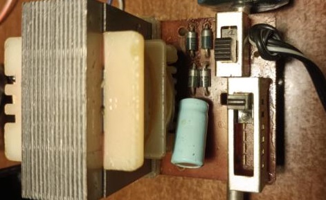

Ciao,
ho un vecchissimo alimentatore Shinelco (in foto).
Oggi ho provato ad usarlo e si è scaldato tantissimo.
Ho provato a misurare la tensione (senza carico) e quando metto il selettore su 3V la tensione misurata in realtà è 16V, quando metto il selettore su 12V la tensione è 21V
E' normale così o si è rotto?
Se si dovesse essere rotto, vista la semplicità del circuito, penso che il problema sia la resistenza variabile usata come selettore o sbaglio?

Probabilmente ha ragione Gill90 , però possiamo fare qualche prova, controlla con il tester il condensatore , i diodi e controlla se il selettore cortocircuita tra di loro alcune prese intermedie.
Purtroppo in alimentatori non stabilizzati di questo tipo generalmente la tensione a vuoto è quasi il doppio di quella nominale: 21V al posto di 12 è ok , 16 al posto di 3 proprio no , e il surriscaldamento è un brutto segno: se condensatore diodi e selettore sono ok , significa che nel trasformatore ci sono alcune spire fuse insieme e non è riparabile

Grazie per le risposte.
Ho verificato i diodi e sono OK.
Ho verificato il selettore e sembra OK. La resistenza ai capi del selettore va da 0,3 ohm quando il selettore è sui 3V a 2,1 ohm quando il selettore è su 12 V
Non ho potuto verificare il condensatore perché non ho lo strumento adatto.
Questa mattina ho provato a verificare di nuovo l'alimentatore e impostando il selettore su 3V inizialmente la tensione al connettore era 6V e così a salire andando fino a 12V sul selettore. Quando però poi sono tornato sui 3V con il selettore, la tensione rimaneva alta, addirittura rimaneva sui 20V.

devi aspettare che il condensatore si scarichi, oppure effettuare le misure sotto carico.
Il selettore della tensione non ha gli ohm, è solo un semplice deviatore a 7 posizioni che seleziona varie prese dell'avvolgimento secondario del trasformatore, a vale di questo c'è il ponte raddrizzatore e il condensatore di livellamento
Riesci a capire qual è di preciso il componente che si surriscalda? Quanto si surriscalda, scotta?

Io seguirei di corsa il suggerimento di gill90.
Buttalo e non pensarci più.
Negli anni 90 hanno fatto più danni questi alimentatori che una bomba EMP.
Grande contributo lo ha dato anche il famigerato commutatore di inversione polarità, attivato a sproposito anche durante l'uso.
Del resto non vedo componenti in buono stato da riutilizzare.
