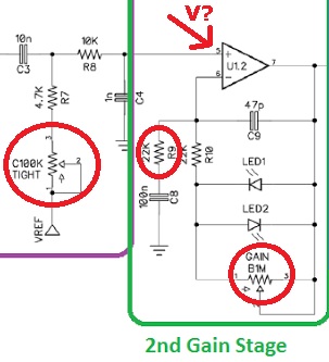

Il volume è normale, ed è distorto, ma il problema è il gain, o meglio la poca distorsione. Alzo tutto il gain e mi dà un suono distorto da overdrive leggero, con poco sustain e poco compresso. Se abbasso il Gain sparisce anche il volume. Cosa che l'altro pedale non fa, e che anche l'originale non fa: quando abbassi il Gain a zero dovrebbe normalmente essere crunch leggero, e se lo alzi al massimo, dovrebbe avere una botta di distorsione immensa (così come fa senza problemi il primo pedale). Mentre come già detto di quest'ultimo che sto provando a costruire se alzo tutto il gain mi dà un suono crunch con giusto quel po' di distorsione (un po' come dovrebbe fare quando il gain è al minimo ma leggermente più forte) se chiudo il pot del gain il segnale sparisce, ossia silenzio assoluto.
Ho già sostituito il pot del Gain. Niente da fare.

Messaggioda Foto Utenteelfo » 26 ott 2023, 17:20
antodima ha scritto:Il volume è normale, ed è distorto, ma il problema è il gain, o meglio la poca distorsione. Alzo tutto il gain e mi dà un suono distorto da overdrive leggero,[cut] quando il gain è al minimo ma leggermente più forte) se chiudo il pot del gain il segnale sparisce, ossia silenzio assoluto.
Domande:
1) come e' regolato il C100K TIGHT (con quale criterio viene regolato)?
2) che tensione c'e' sul pin 5 di U1.2 (freccia rossa)?
3) che valori misuri per R9 (22k) e Gain B1M (riporta I valori effettivamente misurati)

Messaggioda Foto Utenteantodima » 26 ott 2023, 17:44
Domande:
1) Il tight più viene alzato e più taglia alcune frequenze basse così da rendere il suono meno ingolfato, è un controllo che va gestito a piacere.
2) Sul pin 5 del primo Op Amp ho 4.6v
3) Sul R9 4.6v e sul Gain 4.6v (che poi da schema ha il 2 e 3 collegati insieme)
