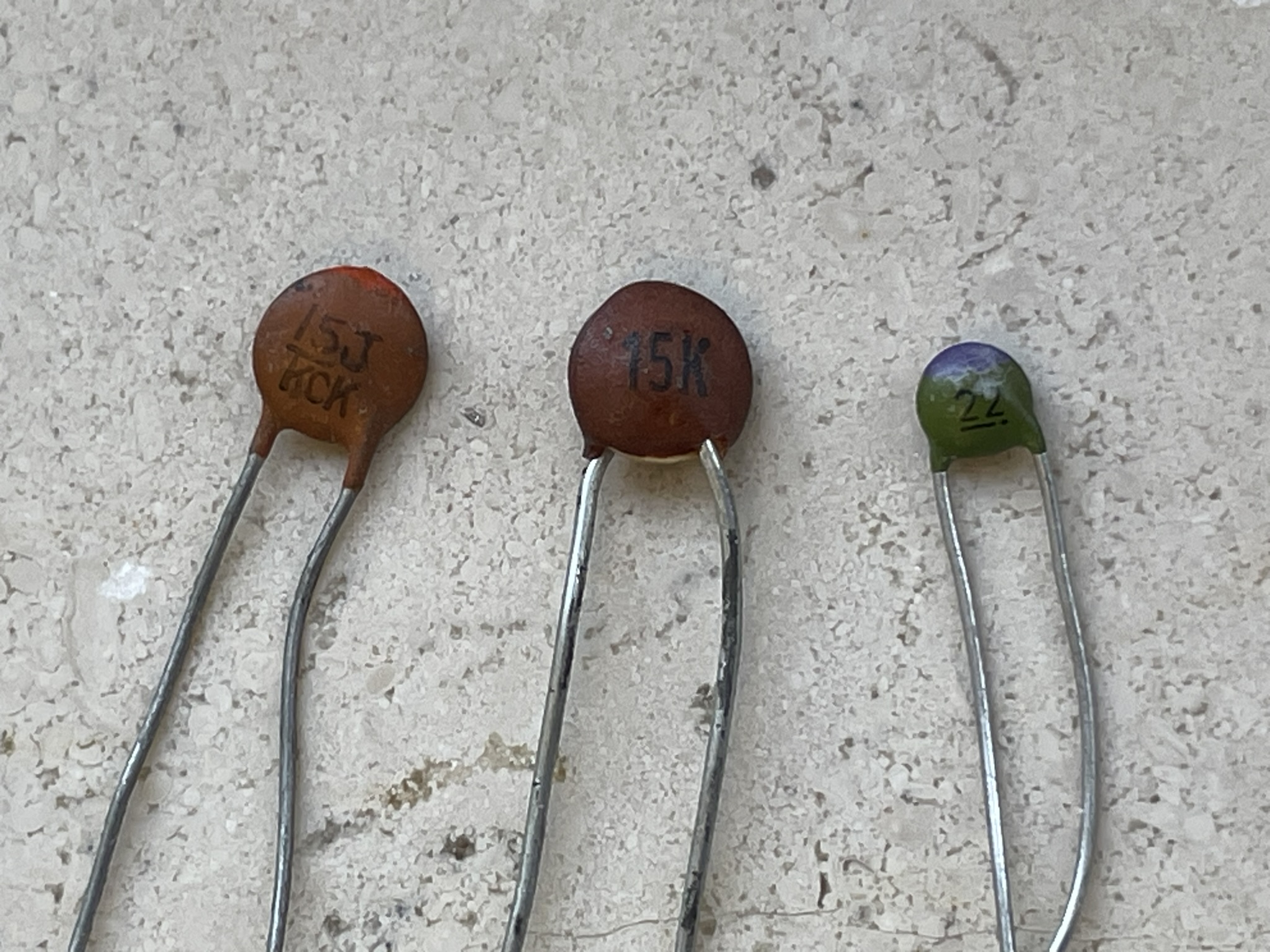

antodima ha scritto:Inoltre per lo scambio picofarad/nanofarad, no, ovviamente so riconoscere il valore dei cap. ad esempio per il 120p ho utilizzato in parallelo condensatori che riportavano sigla "101" e in parallelo "20." (puntato).
Foto Utenteantodima, scusa se insisto ma non mi risulta che i condensatori di pochi picofarad siano siglati con un numero seguito da un punto, in genere il numero è seguito dalla lettera J oppure dalla lettera K oppure da niente.

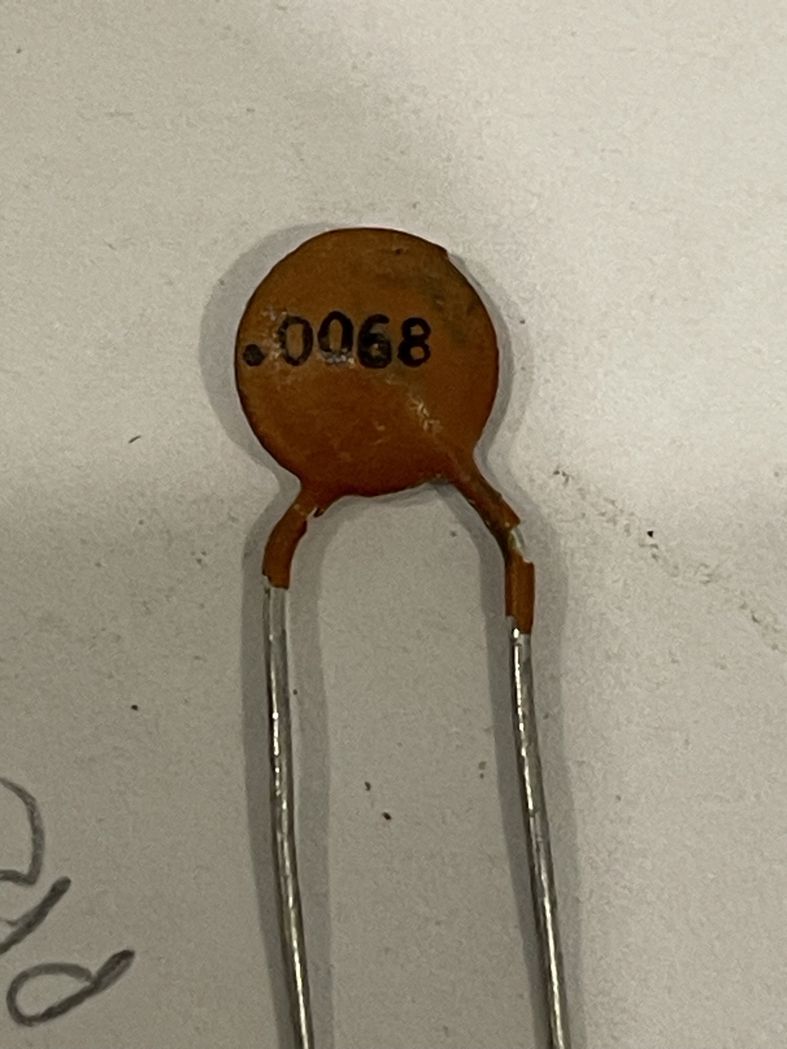

Mi risulta invece che il punto sia utilizzato per i condensatori di alcuni nanofarad come questo che segue che è da 0.0068uF, cioè 6.8nF
