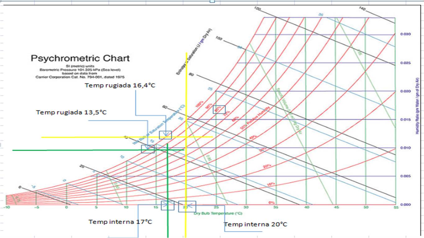

A-Per eliminare la condensa , non devi riscaldare la superficie x far evaporare, ma devi ridurre la differenza di temperatura tra l'aria interna al citofono e le pareti interne, involucro del citofono. Per fare ciò ti basta generare continui ricambi d'aria tra esterno ed interno con una piccola ventola, quella dei PC, è sufficiente una ventolina da 24 V 5W con le relative aperture di in e out dell'aria.
Paradossalmente aumentando la temperatura interna, aumenta la quantità di condensa generata, perché l'aria calda può contenere una minor percentuale di vapore che l'aria fredda.
Se guardi il diagramma psicometrico ti puoi rendere conto di come si sposta il dewpoint (punto di rugiada) funzione della % di umidità relativa dell'aria, della temperatura dell'aria e della temperatura della parete (citofono), alla pressione atmosferica livello del mare.
Esempio da diagramma psicometrico
Tamb=20°C; %UR=80% Tp=16,4 °C
cioè se all'interno del citofono, l'aria ha una temperatura ambiente di 20°C (x effetto della dissipazione termica naturale del citofono) con una umidità relativa dell'aria interna del 80% si ha condensazione se la parete interna del citofono raggiunge i 16,4°C (x effetto dell'aria ambiente esterna che la raffredda).
Abbassando invece la temperatura interna dell'aria, x effetto dei ricambi d'aria, abbassi anche la temperatura della parete, es 17°C e la condensazione avverrebe x una temperatura di parete di 13,5°C, 3 gradi sotto la precedente. In pratica con 0°C di differenza di temperatura tra aria interna e parete interna si ha condensazione quando l'umidità relativa dell'aria è 100%, piove.
B-Tieni conto che 12W ti costano in 1 anno, con 0,33Euro/kWh costo energia elettrica:
12*24*365/1000*0,33=35 Euro e non risolvono il problema.
La ventolina da 5W 24 V dc ti costa in 1 anno:
5*24*365/1000*0,33=14 Euro il 60% in meno.

adert ha scritto:Paradossalmente aumentando la temperatura interna, aumenta la quantità di condensa generata, perché l'aria calda può contenere una minor percentuale di vapore che l'aria fredda.
Più la temperatura sale meno condensa hai nel contenitore, ovvero più l'ambiente è caldo più acqua può rimanere dispersa nell'aria senza fare passare allo stato liquido.
Non a caso all'uscita delle caldaie (grosse), quando il flusso si raffredda l'acqua condensa e hai quella nuvola di "fumo" bianco
Link
