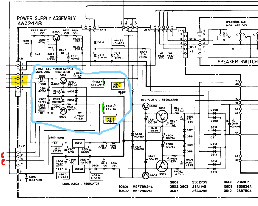

Ho battuto passo passo il circuito d'alimentazione cercando di capire in che momento la tensione passa da -44V a -30V sul ramo di Q602. Ho scollegato il carico del circuito dai pin 4 e 5 (la scheda PhonoEQ Amp) per concetrarmi su questo, cerchiato in azzurro:
Ho verificato i condensatori, le resistenze e sostituiti i diodi (zener da 39V e due rettificatori), ho anche cambito Q601 e Q602 con una nuova coppia ma la differenza di 8V resta, -30V su D602 e +38V su D601.
Su R617 e R618 la tensione non varia mai sia a circuito chiuso (pulsante su CN13) che aperto, quindi escludo un crollo di altri componeti a monte.
Vorrei solo capire se può essere normale...

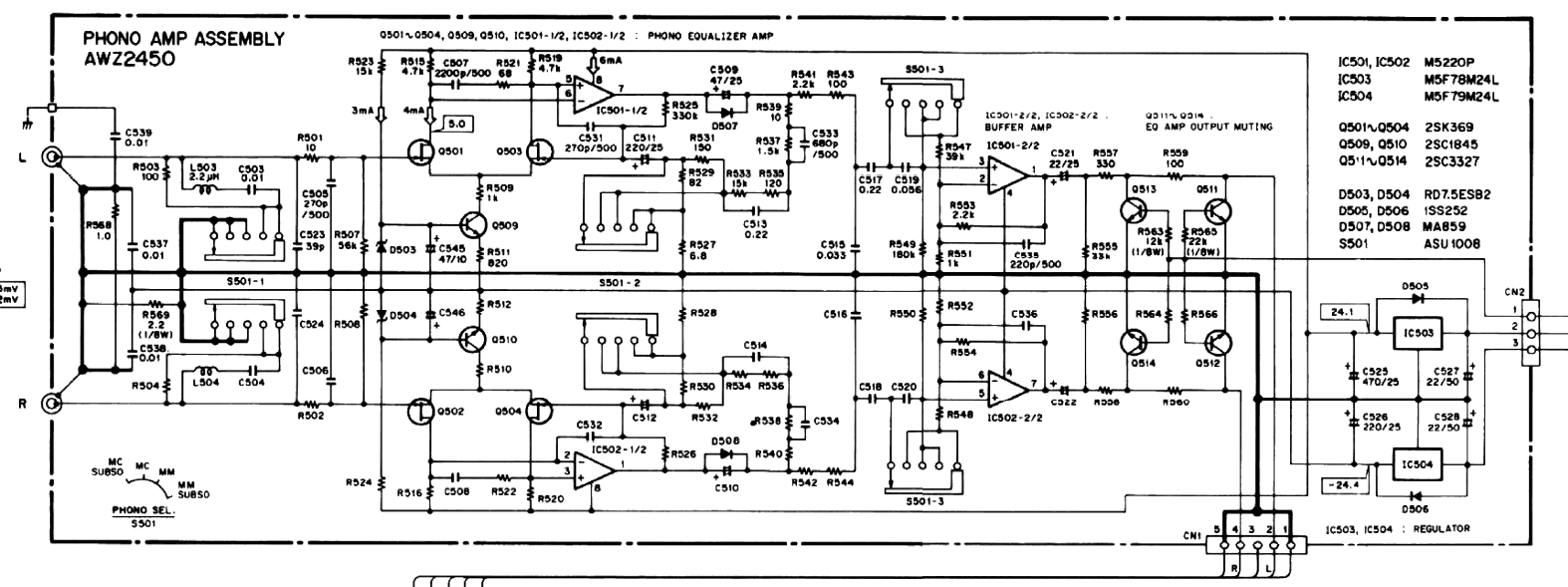

Se poi ricolelgo il PhonoEQ (dal connettore CN11 si arriva al connettore CN2), ho 24 V precisi in uscita da 78m24, mentre sul ramo negativo un crollo a -2,7V ed in usicta su 79m24 addirittura una tensione positiva di circa 8V (ho provato a sostituire i regolatori, diodi ed i 4 condensatori). Questo lo schema della PhonoEQ:
Lascio sempre qui, se qualcuno con più esperienza riesci a chiarirmi le idee o darmi qualche spunto...

Le tensioni in alternata e in continua a monte del raddrizzamento e dei regolatori sono corrette? Sia a vuoto che a carico?

Ciao, le tensioni sono come da schema, una piccola differenza di un paio di volt ma bilanciata e non penso rilevante.
La cosa che non comprendo è perché a vuoto mi trovo sulle due induttanze (anche prima) questa cavolo di differenza di 8V. Le tensioni sono speculari e se non inserisco il PhonoEq a riposo identiche (ovviamente in positivo e negativo). Quando inserisco il PhonoEQ, trovo su D601 circa 38V con differenza in millivolt tra anodo e catodo mentre su D602 -30V sul catodo e -38V sull'anodo (ora non ricordo i millivolt ed ho arrotondato!). È questa cosa che non comprendo, visto il circuito ed i componenti mi aspetto di vedere situazioni speculari tra + e -. Cosa su questo circuito può influenzare la tensione negativa? Q610? Cambiato anche se funzionante (come zener ed i condensatori)... Forse i diodi raddrizzatori D617/D620 anche se non bruciati posso avere problemi? Però il resto del circuito è funzionante.

Luridbeatle ha scritto:...Quando inserisco il PhonoEQ, trovo su D601 circa 38V con differenza in millivolt tra anodo e catodo mentre su D602 -30V sul catodo e -38V sull'anodo. È questa cosa che non comprendo
Evidentemente non sai come funzionano i transistor!
In pratica stai dicendo che tra base ed emettitore di Q602, che è un PNP, ci sono 8V in polarizzazione diretta, cioè che la base è più negativa dell'emettitore di ben 8V
... questo dovrebbe indurti a pensare che Q602 sia defunto senza ombra di dubbio, non credi?Se è vero che lo hai sostituito allora si è rotto di nuovo, oppure lo hai montato con i piedini invertiti, oppure c'è un falso contatto, oppure le misure che hai eseguito non sono corrette.
