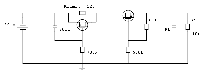

Salve a tutti.

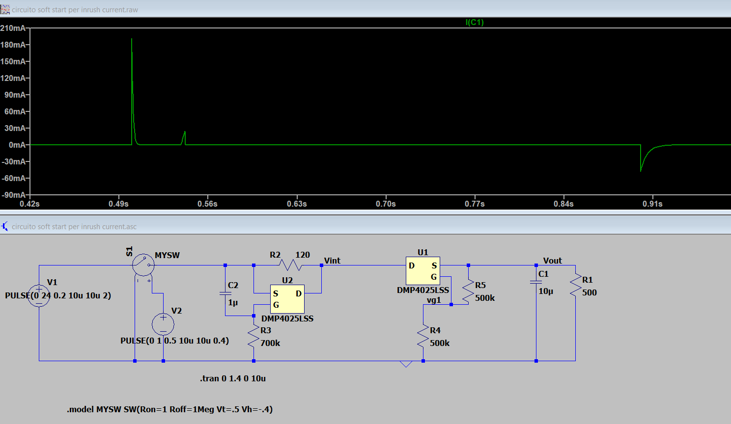

Vorrei chiedere che ne pensate di questo semplice circuito per limitare la corrente di inrush e per proteggere da inversione di polarità. Lo metterei prima di un DCDC (buck) che solitamente hanno dei condensatori in ingresso da qualche uF. Dopo aver consultato un bel po' di roba, mi è venuto in mente di fare una cosa del genere. La parte a sinistra funge da softstart (di solito ho visto che si fa con i relay), dove il mosfet va a cortocircuitare la resistenza Rlimit dopo che ha fatto il suo lavoro di limitazione della corrente nel condensatore. La parte a destra funge solo da protezione per l'inversione di polarità. In simulazione con LTspice sembra funzionare, allego qualche immagine e lo schema in fidocad.
Può essere uno schema che funziona bene nella realtà secondo voi?

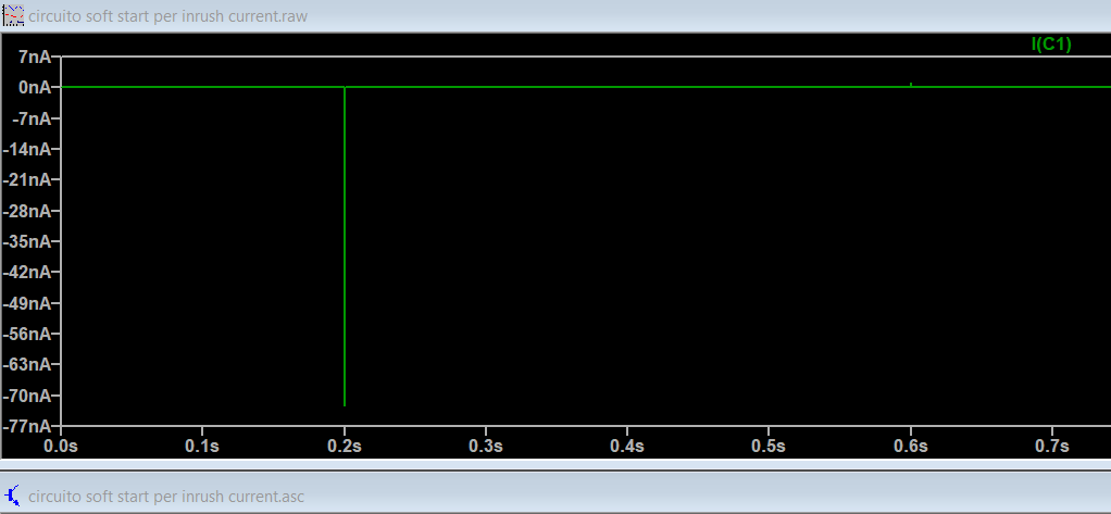

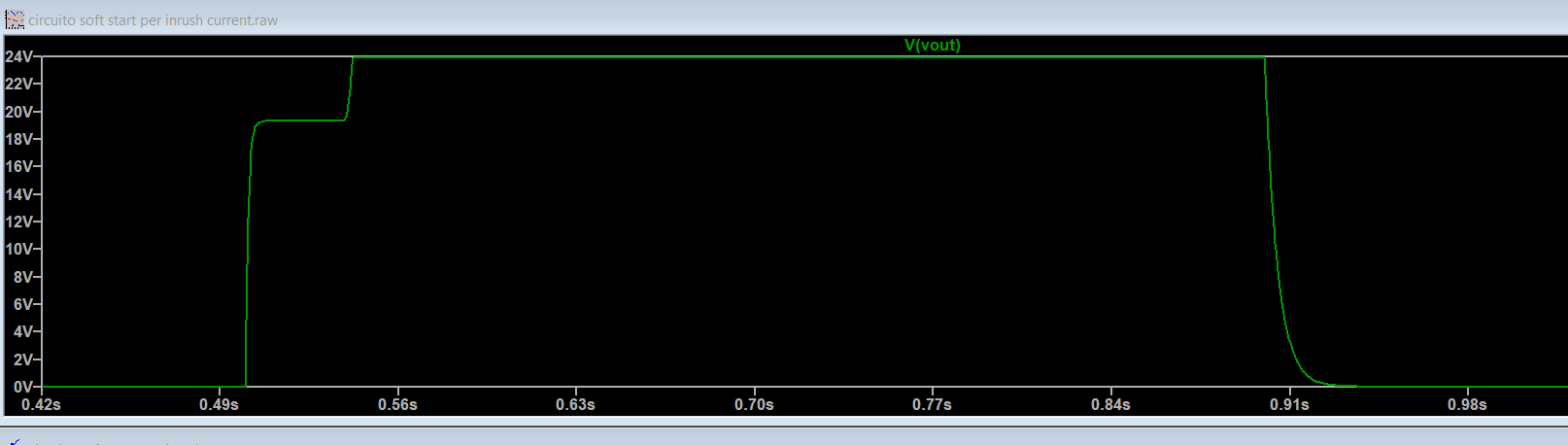

la corrente nel condensatore quando c'è polarità inversa, vorrei capire da dove esce fuori, anche se piccola. E questa causa anche piccoli picchi di tensione su Vout
la Vout
la corrente di inrush limitata da Rlimit

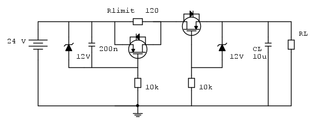

Io metterei uno zener da 15v fra gate e source per non dare 24 V al gate

rbacchi ha scritto:Io metterei uno zener da 15v fra gate e source per non dare 24 V al gate
Giusto, vero, grazie. Per il resto secondo voi può essere valido come circuito?

Se cerchi una soluzione integrata puoi usare hot-swap/e-fuse, sono molto comuni per lo start-up di convertitori DC/DC, specie per quelli non regolati.
A parte il breakdown source-gate comunque il tuo schema dovrebbe andare bene, io ti suggerirei di usare gli zener così, in modo da pilotare i MOS con una Vgs che garantisca minima RdsON.
Stai attento alla potenza che dissipa la resistenza di limitazione: considera di metterne un paio in parallelo oppure di usare una (o più) resistenza di potenza.
Non so che correnti ci farai passare, ma occhio alla dissipazione termica dei transistori in steady state: i PMOS hanno generalmente RdsON più alta rispetto ai fratelli NMOS.
È data dalla carica delle capacità di canale drain-source (Coss) del secondo PMOS: anche se i MOS sono spenti, se metti una capacità tra il drain e il source di ogni MOS noterai che si crea una maglia capacitiva che carica sia la Cout sia la Coss.

Ma è un qualcosa che potrebbe dare fastidio/danneggiare il carico? Che sarebbe un DCDC della recom https://www.mouser.it/ProductDetail/REC ... 0JXg%3D%3D e tutto il circuito che gli sta appresso
Foto Utenteciccio728
15 2
Messaggi: 13
Iscritto il: 17 gen 2022, 19:34
[10] Re: Soft start + protezione inversione polarità con mosfet
Messaggioda Foto Utentegill90 » 15 nov 2023, 14:01
Direi di no perché la Cout è molto più grande delle Coss.
Per essere più sicuro comunque io metterei un diodo in antiparallelo alla Cout.
