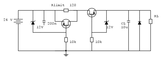

Così dici?
Ma a cosa serve in particolare?

È una precauzione aggiuntiva nel caso di transitori di tensione inversa.
Dati i parametri in gioco non dovrebbe servire, ma male non fa.
