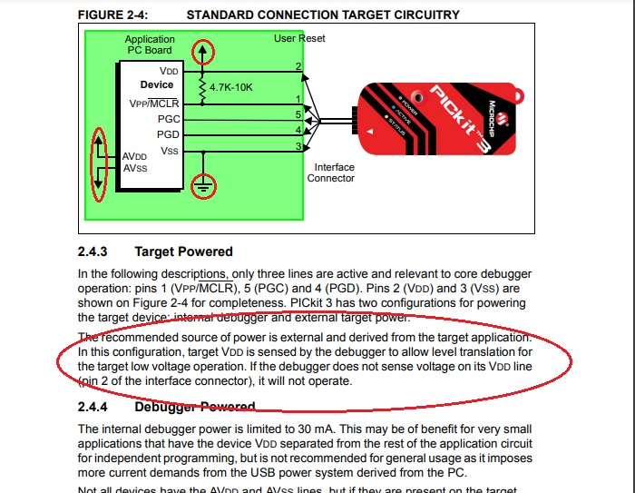

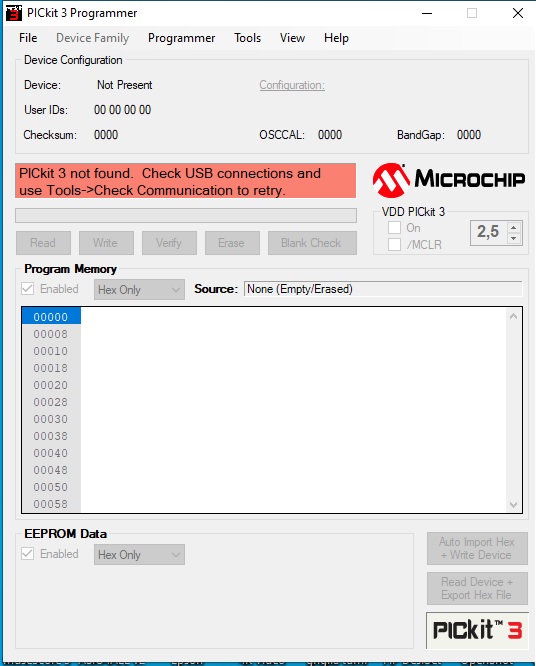

Allora mi sono procurato un Pickit3 (non originale, marca Arceli), ho provato ad installare MPLAB IPE
v6.15 e v1.70, con entrambe sembra non funzionare: tutti e tre i led rimangono accesi; se in MPLAB vado nella sezione OPERATE mi permette di selezionare il PIC (16f877a) ma non il tool. Con MPLAB v1.70 non riesco ad entrare nella sezione POWER, il tasto rimane spento.
Il PIcKit lo ho connesso al 16f877a usando questo: https://www.amazon.it/Jopto-Programmatore-Universale-Adattatore-Programmazione/dp/B096ZVY1DK/ref=sr_1_1?__mk_it_IT=%C3%85M%C3%85%C5%BD%C3%95%C3%91&crid=Y39SHO2KJQNB&keywords=jopto+presa+programmatore+universale+PIC+icd2+pickit3&qid=1704141518&sprefix=jopto+presa+programmatore+universale+PIC+icd2+pickit3%2Caps%2C119&sr=8-1, e collegandolo come spiegato qui: https://www.youtube.com/watch?v=O9V8fmQWXe4
Oggi però leggendo il manuale del Pickit3 mi sembra di aver capito che necessita di una alimentazione esterna (credo 5Volt), che va collegata con positivo ad entrambi i pin Vdd e negativo ad entrambi i terminali Vss del microchip, vedi immagine. Quindi lo zoccolino di Amazon non andrebbe bene, a meno che non abbia i terminali per questa alimentazione esterna e io non li ho visti....sono un po confuso....
Questo è il pdf dove ho preso l'immagine allegata:
https://ww1.microchip.com/downloads/en/DeviceDoc/51795B.pdf

Dovrebbe essere una questione di configurazione del PICKIT.....
Solitamente il programmatore è in grado di erogare la tensione per il LVP (Low Voltage Programming) ma non è in grado di erogare troppi mA (ricordo un vago 30 mA
) se la tua scheda ha un requisito di alimentazione maggiore è necessario alimentarla dall'esterno. Perciò l'alimentazione esterna non è indispensabile
Nel caso del tuo adattatore vedo dei jumper non è che servono per configurarlo ? Hai provato a richiedere un manuale ?
Il avrei fatto l'investimento e preso l'originale, con i cloni è sempre un terno al lotto, alcuni funzionano altri no. Io ho avuto brute esperienze con AVR e ho finito per costruirmelo
NDR: Sono supposizioni è un po' che non programmo PIC, ma sono certo al 99% che non usavo un alimentazione esterna
ThEnGi ha scritto:non è in grado di erogare troppi mA (ricordo un vago 30 mA) se la tua scheda ha un requisito di alimentazione maggiore è necessario alimentarla dall'esterno. Perciò l'alimentazione esterna non è indispensabile
Concordo.
non so quanta corrente possa erogare, ma so che se la scheda è gia finita, l'assorbimento deve essere veramente lieve per funzionare alimentata da PICkit.
Hai provato a collegare il PICkit prima alla porta, configurarlo scollegato dalla scheda, ed i led come sono accesi?
poi collegarla alla scheda e vedere i led come sono?
Altro problema, alimentando solo il microcontrollore della scheda. si potrebbe anche avere problemi su componenti alimentati male, e nel peggio averne la rottura.
hai provato a caricare il PICkit con il firmware? magari manca quello e non comunica correttamente.
saluti.

Ho fatto una ricerca e mi sa che si tratta di un discorso di compatibilità fra pickit3 e Windows10.
Anche con l' applicazione specifica Pickit3 sembra che il dispositivo non venga rilevato, sia da solo che con il microcontrollore collegato (vedi link Amazon nel precedente messaggio.
https://www.matrixtsl.com/mmforums/viewtopic.php?t=17137
https://answers.microsoft.com/en-us/windows/forum/all/windows10-recent-microchip-pickit3-issue/c66b67e1-dc54-4a24-8710-f584157092a3
https://forum.microchip.com/s/topic/a5C ... =P-2763922
Si, sto iniziando a pensare ad un Pickit5. Ma praticamente funzuona un po come Pickit3? Cioè preleva il file .hex (creato ad esempio con LDMICRO) e lo carica nel microcontrollore? Ma è compatibile ad esempio col 16F877A?
