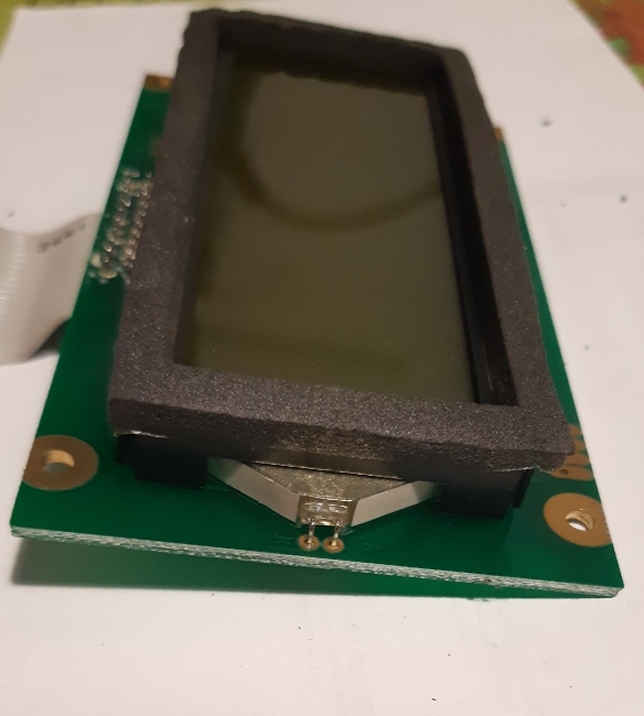

non ho messo foto non perché ci siano segreti.. e che mi devo preparare psicologicamente per lo smontaggio.
La macchina è un AKAI S1000, un campionatore...

il display è questo, ci sono circa 2mm di spazio tra PCB e vetro display e 40mm tra le gomme conduttive.
alla fine ho trovato un sito inglese che li aveva proprio a misura.. quindi ho comprato un pannello elettroluminescente con inverter fornito.
L'idea di avere una retroilluminazione a led era allettante perché di vita infinita mentre questi pannelli EL dopo un po' perdono luminosità.
Avendo molti anni queste macchine hanno questo problema.

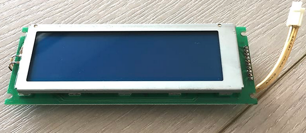

Questo invece è un display standard 4x20 con il led.
Il solo pannello di retroilluminazione è spesso 4 mm circa.
Si potrebbe "trapiantare" tutto il supporto del display e le bande in gomma conduttiva ma non è detto che le dimensioni siano compatibili.
