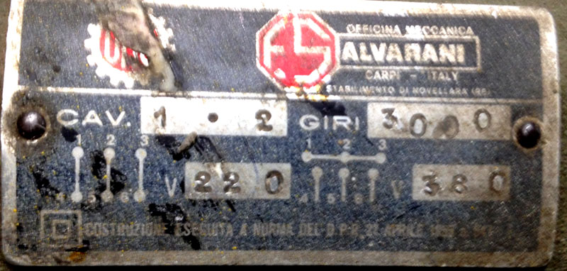

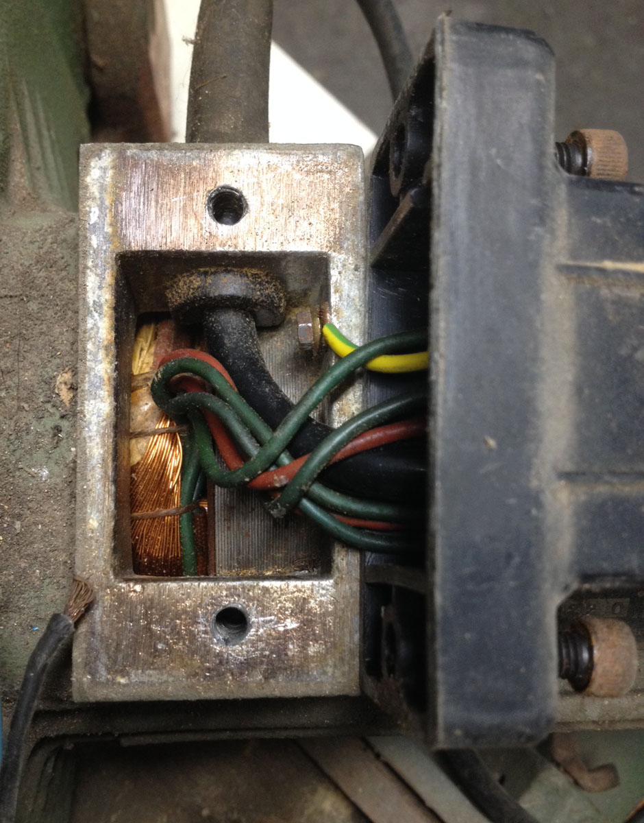

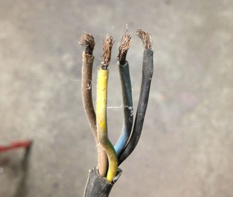

salve, ho una vecchia troncatrice alla quale manca la presa di corrente, quindi non posso provarla.
Sull'etichetta sono citati sia i 220 che i 380 V, vorrei sapere se collegando i fili in un certo modo può essere alimentata coi classici 220 V.
Allego immagini.
grazie, saluti
Fai sapere la potenza della troncatrice, a che tensione vuoi collegarla, mi è sembrato a 220 monofase. Questi dati per poter calcolare il condensatore, se deve essere collegata in monofase.

[4] Re: troncatrice: collegamenti elettrici
Messaggioda Foto Utenteluxinterior » 18 nov 2023, 12:58
forse cav 1.2 = 1.2*736 = 883W

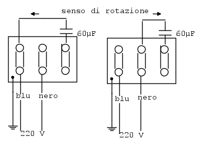

[5] Re: troncatrice: collegamenti elettrici
Messaggioda Foto UtenteStefanoSunda » 18 nov 2023, 13:47
Ti faccio notare con la trasformazione da trifase a monofase è penalizato il rendimento.
C=\frac{P(883W)}{2*\pi *f*V^{2}(220 V)}*10^{6}=58,20\mu F

[6] Re: Troncatrice: collegamenti elettrici
Messaggioda Foto Utenteaisenauer » 19 nov 2023, 3:37
:roll:
edit: devi adottare solo uno schema, se gira a senso invertito, usa l'altro schema. La differenza sta nello spostare il filo del condensatore.

Messaggioda Foto UtenteGoofy » 19 nov 2023, 9:03
A quanto indicato da Foto UtenteStefanoSunda aggiungo solo di stare attento al collegamento delle barrette in morsettiera sia quello da lui indicato.
Aggiungo anche che è pericoloso mettere mano a impianti e macchine elettriche. Molto pericoloso! Consiglio di farlo fare a qualcuno che sia competente.
Qui una tabella per non fare i calcoli della capacità e il richiamo alla riduzione di potenza e di coppia.

[10] Re: Troncatrice: collegamenti elettrici
Messaggioda Foto UtenteStefanoSunda » 19 nov 2023, 16:51
La formula in (5) si tratta di un motore da trifase a monofase.
Se si calcola il valore di un condensatore su un motore costruito in monofase la formula cambia anche il valore del condensatore cambia.
C=\frac{P*\eta }{V^2*f}*1000 = \frac{883*90}{V^2*50}*1000=32\mu F
