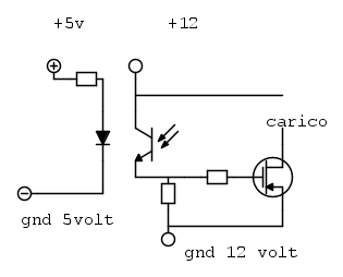

buongiorno a tutti,
ho un arduino che mi comanda delle lampadina a incandescenza ed altre a led, ed una ventola comandata in PWM.
in rete ho trovato diversi schemi , ed ho preso questo come esempio.
volevo chiedere se e' corretto , sapere he valori posso usare .
il led del fotoaccopiatore ( uso dei 4n35 )e' alimentato tramite arduino a 5 volt.i carichi sono a 12 volt.
per ogni canale al massimo avro ' 3 A .
quale mosfet mi consigliate di usare ? se fosse possibile vorrei evitare le alette di raffreddamento per il mosfet
ringrazio in anticipo per le informazioni
grazie a tutti

il tuo opto lo danno per 50mA di uscita, quindi mettere 1Kohm verso massa vai tranquillo, la resistenza serie da 47/100ohm.
Questo però a prescindere dalla frequenza di lavoro, se la frequenza è elevata cambia tutto, devi valutare il tempo di switching che lo danno per 10us, il pilotaggio del mosfet deve essere ottenuto da un push-pull per rendere veloce ed a bassissima impedenza il pilotaggio del mosfet.
saluti.

la frequenza non so dirti ,ma io ho modificato i tempi di arduino , non credo sia elevata, nello schema ho dimenticato il diodo in parallelo alla uscita.

Se non vuoi alette di raffreddamento serve un mosfet in grado di reggere almeno 10..15 volte la tua corrente massima, quindi da 40A in su (oppure si fa un parallelo di più mosfet). Però questo valore spannometrico è valido per il funzionamento continuo. Se si comanda in PWM si aggiungono delle perdite di commutazione, e qui (per alte correnti) lo stadio pilota del gate e la frequenza diventano determinanti. Ma se in PWM c'è solo una ventola, ipotizzo da pochi cento mA, direi che non ci sono particolari problemi.

si il PWM ha un carico di 350 mA , e una ventolina tipo PC.
l uso e continuativo , preferirei usare un solo mosfet per canale
potresti suggerirmi un mosfet che possa essere essere adatto al mio uso?, non sicuramente SMD, in un formato classico tipo to220

se vuoi dissipare poco in funzionamento continuo devi usare un mosfet con una bassa Rdson

iao , allora ho trovato a un prezzo non troppo esoso questo
FDP030N06 3,2 mΩ, 120 A
FDP020N06B 60 V, 313 A, 2 mΩ
IRFB7434PBF 1.3mΩ 195A
IRF540N 23A 44 mΩ
altri tipi ostano un po' ... quale mi consigli ?

IRLZ44 RDS(on) (Ω) VGS = 5.0 V 0.028

Va bene anche IRFZ44, visto che il gate riceve 12V non serve sia logic level.
28 mΩ significa che con 3A la temperatura senza aletta salirà di 16 gradi.
