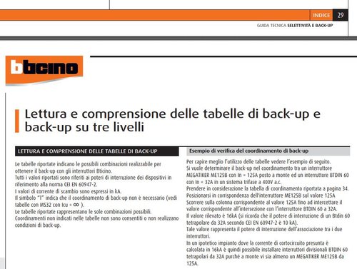

[189] Re: Potere di interruzione magnetotermico
Messaggioda Foto Utentelennyleonard » 23 nov 2023, 20:29
Le tabelle di coordinamento di Bticino non si riferiscono a nessuna norma e riportano anche i btdin45-RS, per cui mi paiono utilizzabili anche per l'ambito residenziale: https://professionisti.bticino.it/sites ... 2022_0.pdf

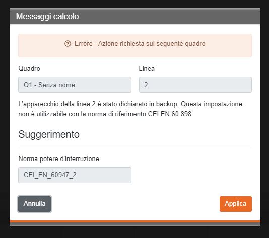

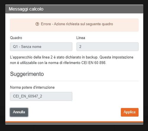

Messaggioda Foto UtenteGoofy » 23 nov 2023, 21:19
lennyleonard ha scritto: riportano anche i btdin45-RS, per cui mi paiono utilizzabili anche per l'ambito residenziale: https://professionisti.bticino.it/sites ... 2022_0.pdf
Interessante e strano, approfondirò.
Se si prova a verificare il backup con il software Tisystem 8 si ottiene il seguente messaggio:
Una vecchia (2008) guida tecnica della Bticino riportava:
