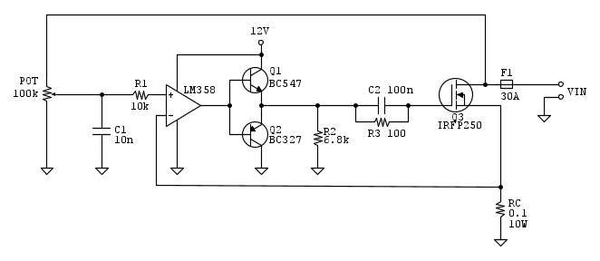

Sono alle prese con un carico elettronico ed ho trovato in rete questo schema:
che è in configurazione a resistenza costante e alimentando il potenziometro con tensione costante diventerebbe anche a corrente costante ma per ora non è importante, la mia domanda è un'altra, sicuramente molto banale per alcuni ma spero vorrete aiutarmi comunque.

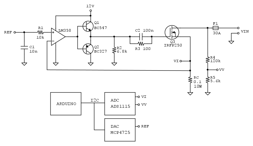

Mi piacerebbe "digitalizzare" il tutto per poter gestire comodamente il soft start e lo storage dei dati tensione, corrente, potenza ,ecc...
Ho pensato di trasformare il circuito in questo modo:
Come caratteristiche vorrei ottenere
Vmax = 100V
Imax = 20/30A
col partitore R4/R5 alimentando il sistema a 100V, VV arriva al massimo a 4.45V
con un massimo di 30A VI arriva al massimo a 3V
quindi usando un ADC posso leggere in maniera abbastanza precisa i valori di tensione e corrente e col DAC generare la tensione di riferimento.
Il mio dubbio più grande è questo:
Poniamo che il tutto stia lavorando e RC si brucia ma senza far saltare il fusibile, come posso proteggere arduino dac e adc dalla sovratensione?
uno zener?
un doppio diodo?
Avete consigli?

[2] Re: Carico elettronico
Messaggioda Foto UtenteIsidoroKZ » 27 nov 2023, 0:25
Il consiglio e` di non usare un processore per chiudere il loop intorno all'elemento di potenza: il processore e` troppo lento per misurare la grandezza di uscita e comandare il MOS. Funzionerebbe bene solo per il funzionamento a corrente costante.
Inoltre 30A su Rc le fanno dissipare 90W. Mi sembra un valore molto elevato.

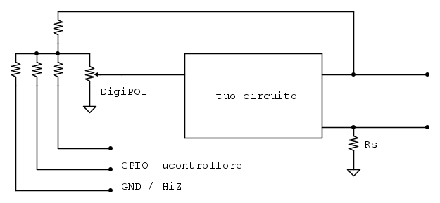

[8] Re: Carico elettronico
Messaggioda Foto UtentePietroBaima » 27 nov 2023, 12:05
Puoi fare una cosa simile a questa, dove il GPIO del uC sono programmati per dare o alta impedenza oppure GND.
Fai attenzione di assicurare che almeno una R sia sempre a massa e che alle altre, in HiZ, non arrivi una tensione superiore a Vcc (ma questo deve essere vero anche per il potenziometro digitale).
QUESTO ANCHE DURANTE LE COMMUTAZIONI (prima metti a GND l'altra R poi stacchi la precedente).
Così con poca spesa risolvi.

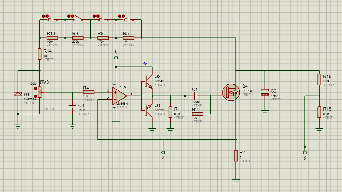

Scusa se non faccio lo schema con fido ma ce l'ho pronto e lo posto direttamente.
Avevo pensato ad una cosa simile facendo così:
Dove RV3 è un pot elettronico
D1 uno zener da 5V
e i contatti che bypassano le resistenze dei relè comandati da uC
Foto Utentewimatech
50 2 7
Messaggi: 240
Iscritto il: 24 feb 2022, 9:34
[10] Re: Carico elettronico
Messaggioda Foto UtentePietroBaima » 27 nov 2023, 12:20
Mamma mia che complicazione, la soluzione che ti ho dato è molto più semplice...
Lo zener non serve, poi devi aggiustare l'amplificazione.
