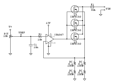

Ecco quindi le ultime correzioni
gill90 ha scritto:R2 è inutile, puoi anche toglierla.
R3 invece fa male, quella DEVI toglierla.
Fatto
gill90 ha scritto:Dato che tu però utilizzi l'OPAMP prevalentemente in AC (carichi/scarichi la capacità di gate del MOS) non andrà mai in overtemperature
Come in AC? il tutto io lo voglio usare in DC per testare alimentatori DC e batterie.
gill90 ha scritto:devi metterci un sensore vicino ai componenti che scaldano (MOS e resistenza di sense) per avere un controllo di temperatura.
Si ho intenzione i montare dei sensori di temperatura e usare il valore che restituiscono per andare a gestire l'accensione e lo spegnimento delle ventole.

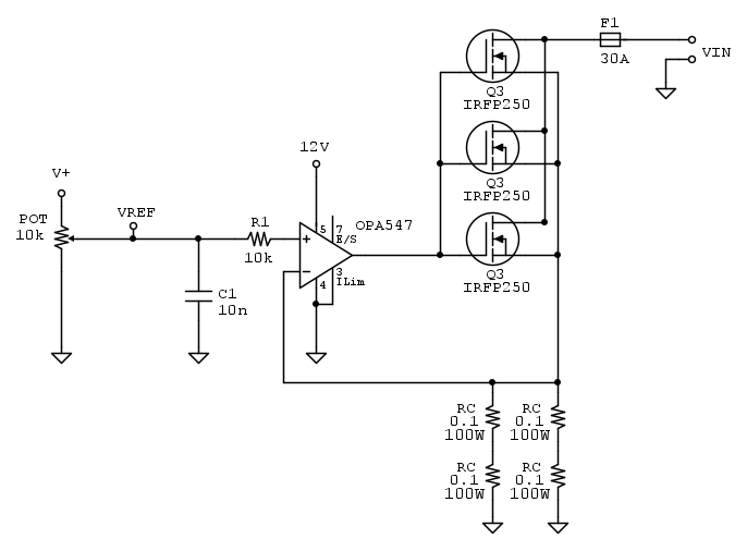

gill90 ha scritto:Fossi in te io metterei più MOSFET in parallelo a pilotare una (o più) resistenze di sense
così?
gill90 ha scritto:Se scegli di usare più MOS piazzali tutti su un unico dissipatore (come dice Foto UtenteThEnGi) per evitare breakdown termici, altrimenti se usi un dissipatore diverso per ognuno rischi che ti si brucino.
In casa ho parecchie alette di raffreddamento per CPU con annesse ventole e pensavo di montare ogni singolo mosfet su un aletta ventilata ma se dite che è una pessima idea opto per l'unica aletta singola comune a tutti e ovviamente ventilata

Messaggioda Foto UtentePietroBaima » 29 nov 2023, 13:27
A proposito delle Rs:
Dato che usi quelle resistenze per fare una misura è una pessima idea farle scaldare.
Per potenze del genere utilizza un pezzo di filo grosso e poi (a scelta) amplifica direttamente ai suoi capi con un amplificatore da strumentazione, oppure usa un TA.
Se usi resistenze che scaldano (oltretutto così tanto) non avrai mai una misura anche solo lontanamente accettabile, specialmente se devi ripartire potenza fra i vari MOS.

Messaggioda Foto Utentegill90 » 29 nov 2023, 13:49
wimatech ha scritto:Come in AC? il tutto io lo voglio usare in DC per testare alimentatori DC e batterie.
Intendo dire che, visto che piloti un carico capacitivo con una banda di ingresso bassa, la corrente dell'OPA sarà solo AC e quindi non porterà a nessuna dissipazione termica in continua. Il carico è sì in DC, ma il pilotaggio del MOSFET (una volta fissato il punto di lavoro) non farà erogare alcuna corrente all'OPA per mantenere la corrente sul carico attivo.
wimatech ha scritto:così?
Quasi, le resistenze in basso messe così dissipano troppa potenza per nulla e non vanno bene.
Come dice Foto UtentePietroBaima il drift di temperatura può sballare anche di molto il valore della corrente che regoli; oltre ai suggerimenti di Pietro, se vuoi qualcosa di più accurato in funzione della temperatura puoi:
1) mettere un anello di regolazione della temperatura (ventola, celle Peltier);
2) caratterizzare la tua R di sense in funzione della temperatura: fai uno sweep di corrente e misura tensione e temperatura a regime. Poi utilizzerai questi valori per correggere di volta in volta il riferimento che fissi per compensare la variazione della resistenza.
