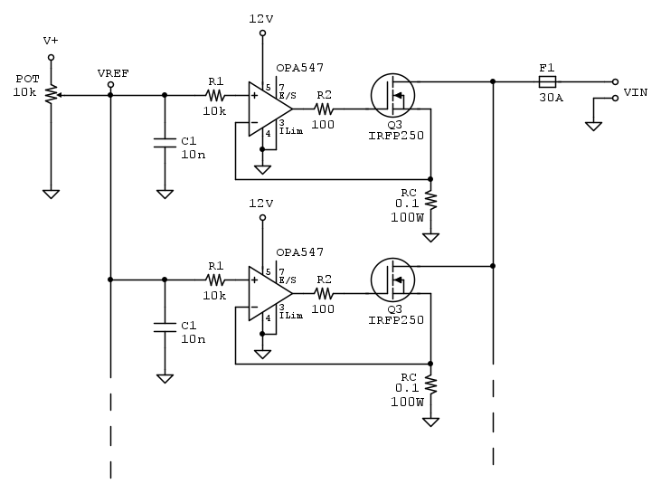

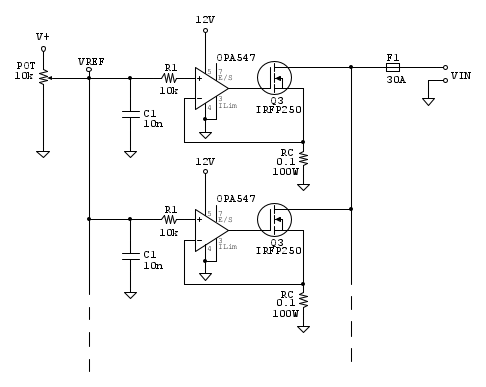

[45] Re: Carico elettronico
Messaggioda Foto Utentewimatech » 30 nov 2023, 12:29
IsidoroKZ ha scritto:
wimatech ha scritto:
così?
Non mi pare consigliabile: i MOS in parallelo diretto hanno il brutto vizio di autoscillare ed esplodere.
Infatti questo è il motivo per cui io propendo più per i circuiti paralleli così:
Foto Utentewimatech
50 2 7
Messaggi: 240
Iscritto il: 24 feb 2022, 9:34

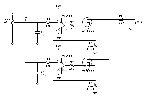

[46] Re: Carico elettronico
Messaggioda Foto Utentewimatech » 30 nov 2023, 12:32
Etemenanki ha scritto:Resistenze di gate, basso valore, il piu vicine possibile ai mosfet, aiutano ad evitare le autooscillazioni.
Così:
Foto Utentewimatech
50 2 7
Messaggi: 240

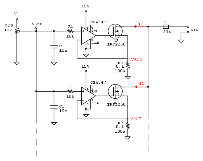

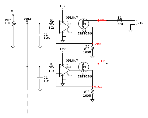

[47] Re: Carico elettronico
Messaggioda Foto UtenteThEnGi » 30 nov 2023, 12:39
Un limite di questa applicazione è:
Siccome RC1 è diverso da RC2, Vrc1 sarà diverso da Vrc2 da cui I1 sarà diverso da I2
Ne consegie che Prc1 sarà diversa da Prc2, il che aumenta la soquilibrio
Inoltre Pq3 sarà diversa da Pq4 perciò uno dei due scalderà di più.... ecc....ecc...
E stiamo usando OPAMP ideali, non mi ci addentro neanche negli OPAMP reali :ok: :mrgreen:
Mi sembra che siamo un po' retroazionati verso lo squilibrio :mrgreen:
E con un po' di fantasia si riesce anche a farlo oscillare :ok:
Quanto è deleteria la cosa, non saprei dirlo....ma perché portarsi a casa variabili inutili ?
Foto UtenteThEnGi
2.230 3 6 9
Messaggi: 2228

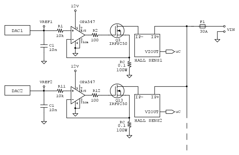

[48] Re: Carico elettronico
Messaggioda Foto Utentewimatech » 30 nov 2023, 13:01

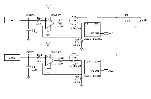

Hai ragione, però se tornassi all'idea iniziale di usare dei DAC singoli con un circuito così:
Coi singoli dac andrei a controllare ogni ramo e all'occorrenza potrei usarne uno solo o due con anche valori diversi e il feedback varrebbe dai sensori di hall
L'unico "problema" di questo sistema è un po di ritardo dato dall'anello di regolazione in qunto c'è di mezzo il uC che deve leggere i sensori di hall e modificare i valori dei DAC ma se mettessi un altro comparatore tra la VIOUT del sensore di hall e il dac, che ne dite?

[49] Re: Carico elettronico
Messaggioda Foto UtenteThEnGi » 30 nov 2023, 13:09
Secondo me arduino (328P) è troppo lento in analogico !
Implementare un circuito di bilanciamento che vada ad agire sulla tensione di retroazione ?
si parla di un secondo anello di retroazione, non so però se introduce più squilibri di quello che risolve :D
Avresti un ciruito principale collegato con un flat ai vari moduli di potenza, io lo immagino così
Se un modulo assorbe di più tu vai a compensare in analogico
EDIT: "Load ballance" ecco la chiave di ricerca per goole, non mi veniva :mrgreen:
