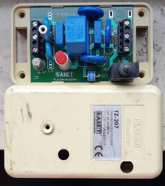

Messaggioda Foto Utentestefanopc » 11 mag 2023, 9:27
Ecco com'è costruito.
C'è anche un morsetto per portare un conduttore di terra aggiuntivo.

stefanopc ha scritto:Ecco com'è costruito.
In effetti per poche decine di euro si può provare! C'è la versione che regge fino a 2000VA, potrei a questo punto metterlo sulla linea della caldaia (ha una linea dedicata).

Messaggioda Foto Utentecrovax » 29 nov 2023, 13:24
Con estremo ritardo ma finalmente l'ho installato. All'interno non ci sono istruzioni, c'è scritto solo M1 impianto ed M2 linea. Immagino che impianto sia l'entrata della 220 ed impianto l'uscita, quindi una presa nel mio caso.
E' corretto?

Messaggioda Foto Utentestefanopc » 29 nov 2023, 14:42
Impianto è il lato verso l' apparecchio da alimentare ad esempio la caldaia o il computer.
Linea è il lato verso la linea 230Vca di Enel (contatore) o diverso fornitore.
