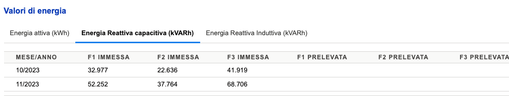

Da quando ho il contatore trifase mi risulta presente della energia reattiva capacitiva nel prospetto del Distributore (E- distribuzione) alla voce immessa
Ho una wallbox che è collegata ad una sola fase .L'abitazione è collegata alla stessa fase.
Per il momento solo una fase viene utilizzata. In futuro ho intenzione di portare altri cavi dal contatore alla wallbox per collegare in trifase.
Cosa comporta la presenza di energia reattiva capacitiva ?

Di che potenza contrattuale si sta parlando?

6 kW

Per le forniture sotto i 15 kW, nulla.

e perché son comparse queste misurazioni sul portale del distributore ?

Hai anche produzione?

nessuna produzione

Presumo perché per le forniture monofase è un parametro trascurato, mentre per le forniture trifase viene sempre reso disponibile, anche se i costi vengono addebitati solo se si superano i 15 kW

e allora cosa significa "energia capacitiva immessa"? sarà energia induttiva assorbita

Non saprei , per questo chiedo... di seguito quanto compare sul portale:
