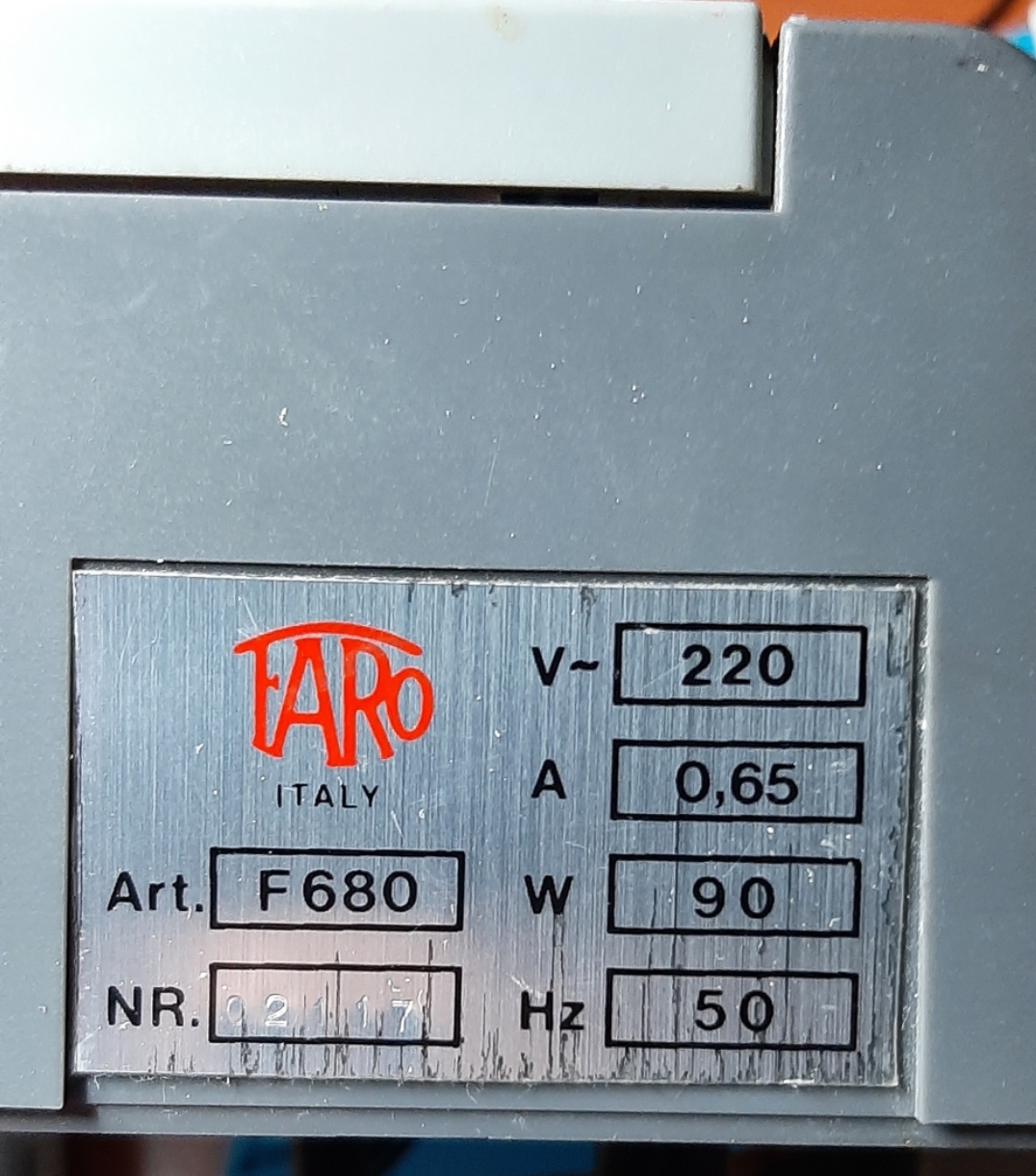

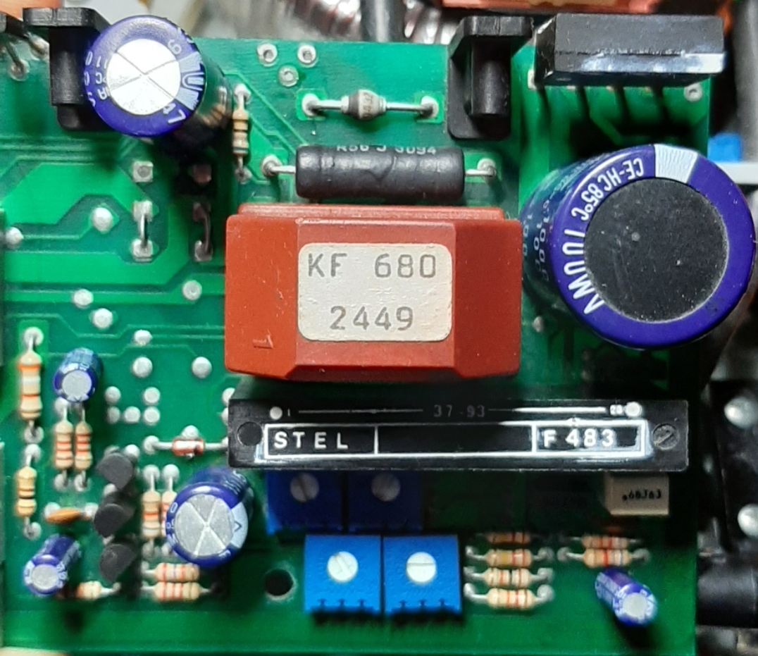

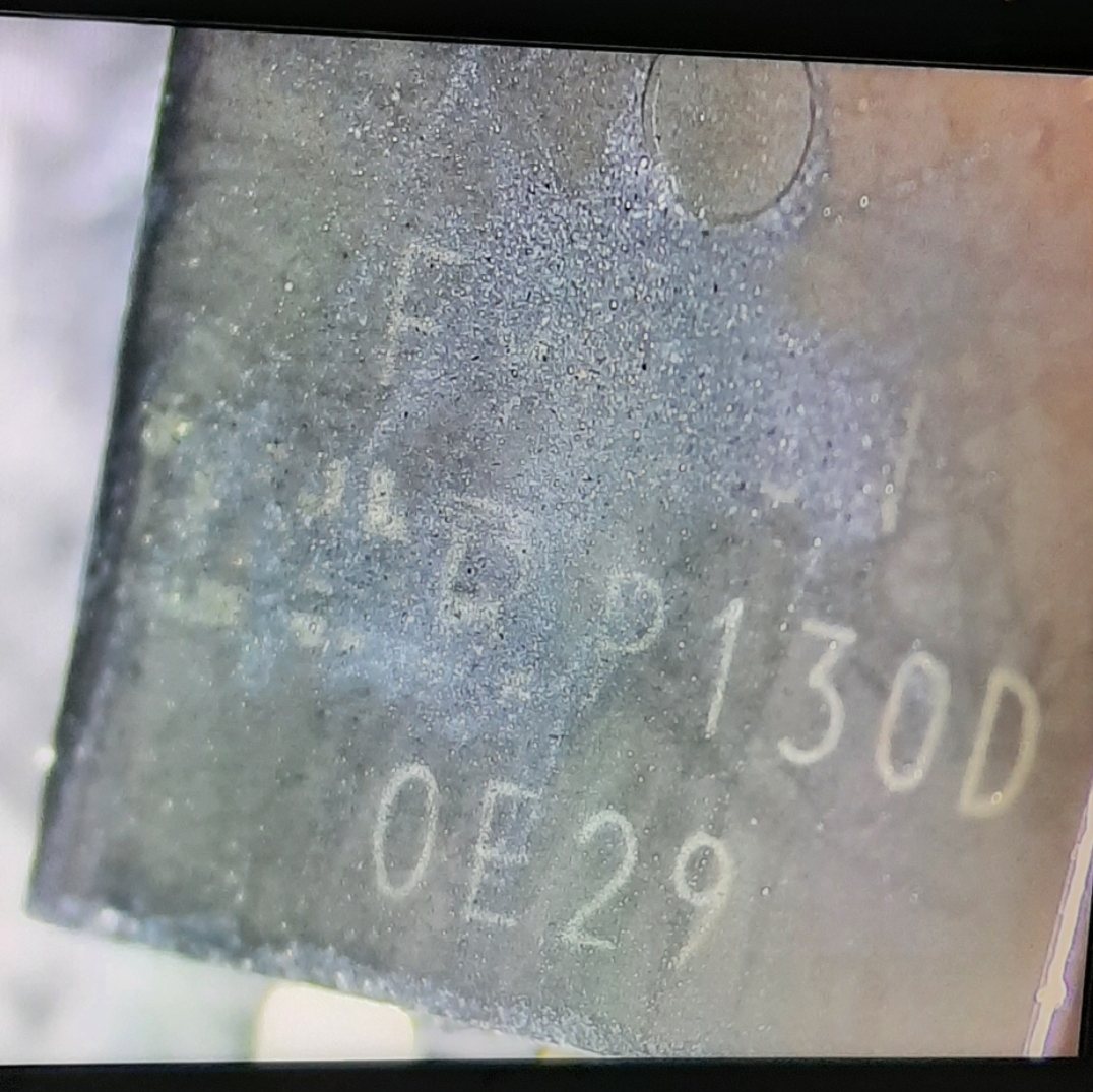

Ciao a tutti, rieccomi, vorrei aiutare un amico che ha problemi con questa scheda di un micromotore marca FARO modello F680.

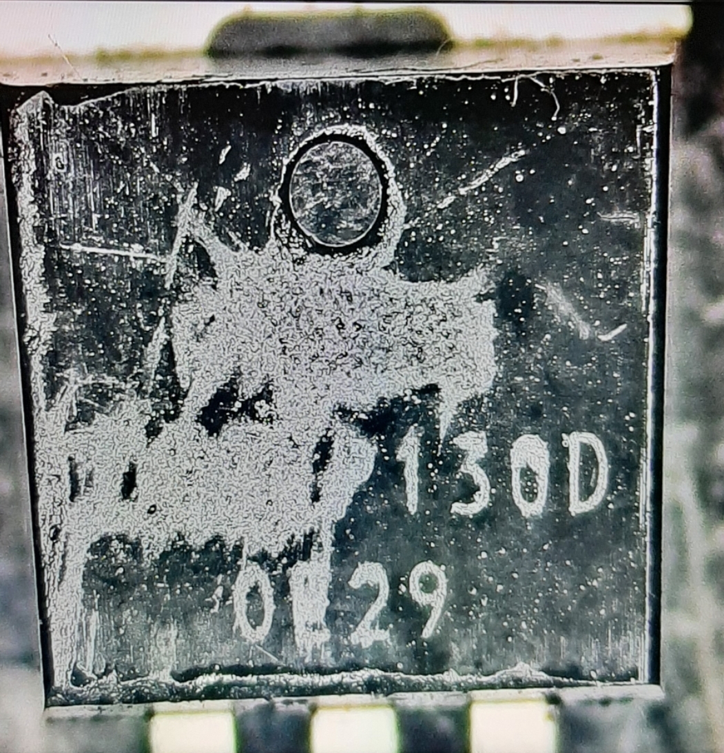

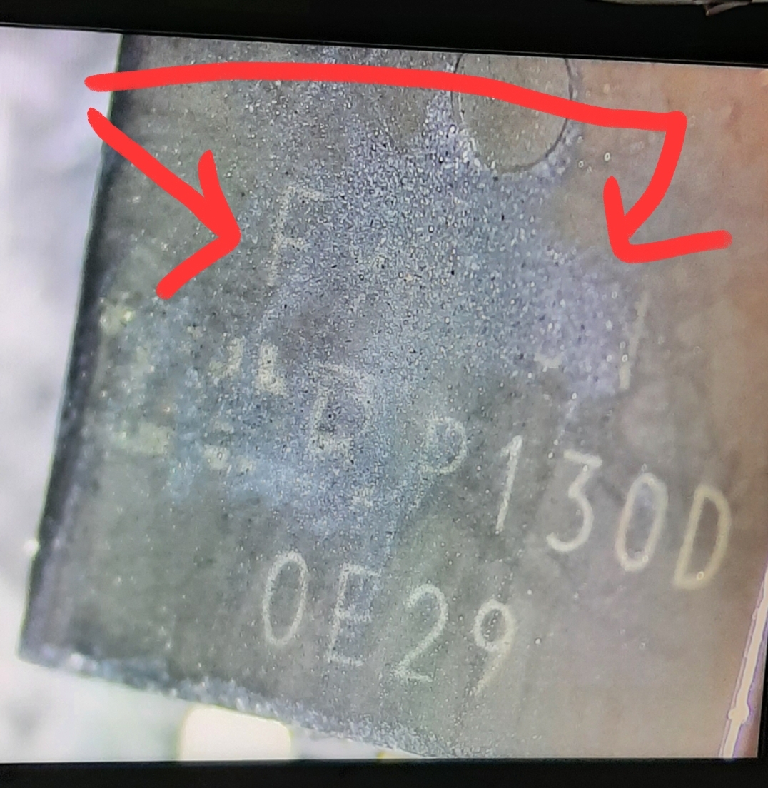

Quello che sembra un mosfet è in corto, purtroppo non si legge bene la sigla e in rete non ho trovato schemi o qualcosa che si avvicini... avete qualche suggerimento?
Ho provato in tutte le posizioni sotto il microscopio elettronico ma nulla.... non si legge del tutto, il codice si intravede solo in parte:
riga superiore = F 9 ? ? 6 N
riga centrale = I ? R P130D (qui dopo la I dovrebbe essere il simbolo del diodo come ho visto su internet)
riga inferiore = OE29

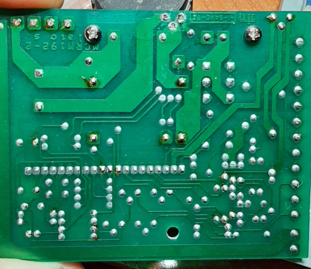

[2] Re: Mosfet? forse
Messaggioda Foto Utentegico750 » 2 dic 2023, 19:05
qualche foto del forse mosfet...

[3] Re: Mosfet? forse
Messaggioda Foto Utentegico750 » 2 dic 2023, 19:21
questa dovrebbe essere l'azienda produttrice

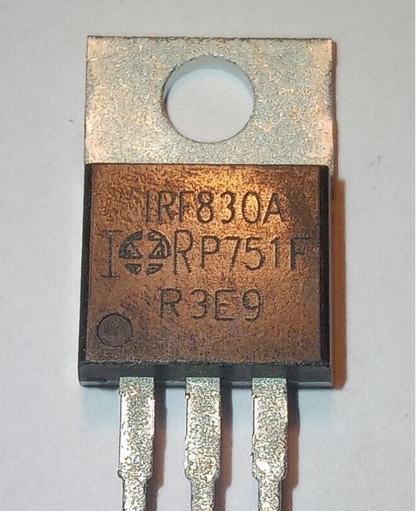

[4] Re: Mosfet? forse
Messaggioda Foto Utentegico750 » 2 dic 2023, 20:28
Esempio componente con sigla..

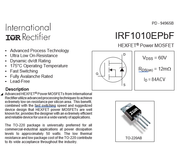

[5] Re: Mosfet? forse
Messaggioda Foto Utentegico750 » 5 dic 2023, 16:33
In base alle piste credo si tratti di un mosfet a canale P, difatti il source è collegato al positivo dell'elettrolitico, avrei quindi optato per provare un IRF9540N.
Lo so che non vi incuriosisce molto l'argomento, però se avete consigli prima che il tutto si distrugga resto in attesa...Grazie.
