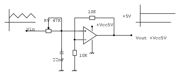

Buongiorno, posto di seguito un problema con un filtrto passsa basso ad operazionale ad alimentazione singola a +Vcc 5V.
Mi succede che se in ingresso metto un segnale ad onda triangolare come disegnato nello schema
in uscita dovrei ottenere un segnale ed invece no e non capisco perche dato che da reale i componenti sono stati collegati bene .
Per fafore potete aiutarmi a capire percè non funziona?
Posto di seguito lo schemino con Fidocad:

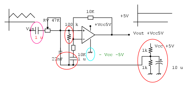

Puoi fare due modifiche in alternativa:
1) Modifica "rossa" - puoi mantenere l'alimentazione singola
2) Modifica "celeste" - puoi mantenere il circuito originale ma devi avere alimentazione duale
Qual e' il modello di Op-Amp che utilizzi?

Utilizzo un LM324.
Non posso lavorare con alimentazione duale per esigenze di progetto.

L'LM324 lavora bene anche a 5V (alimentazione "totale" tra V+ e V-)
Tensione minima di alimentazione "totale" 3 V
Se hai un Op-Amp (dei quattro disponibili nel chip) disponibile il circuito puo' essere "raffinato" (complicato :( )

I valori indicati per il segnale di ingresso (e di uscita) somo i massimi possibili.
Il generatore deve essere in grado di fornire i livelli di segnale indicati con accoppiamento in DC

alien75 ha scritto:Allora con tale complessità circuitale non riescio più a far stare i componenti aggiuntivi: quindi posso tenere per buono l'ultimo schema che hai postato per il mio caso ?
NO!
Se non ci dici "per bene" a_cosa_serve_cosa_deve_fare_quali_sono_le_specifiche_del_circuito qualunque circuito e' "sbagliato".
Risulta da documenti (se sei interessato posso ritrovare il documento) che in Tektronix - durante una peer review di uno schema - una intera parte di circuito fu omessa perche' inutile.
E' il tuo caso? :D

Allora il segnale di ingresso proviene da un sommatore invertente a 5 ingressi.
Dal sommatore provengono 5 sinusoidi e tale sommatore è ad alimentazione singola
e per esigenze progettuali non posso utilizzare la duale per il progetto complessivo.
Si tratta di un progetto di sintetizzatore a 5 armoniche che utilizza potenzioemtri digitali,
i quali non possono essere invertiti di tensione, quindi devo applicare segnali solo positivi ai loro capi altrimenti si bruciano.
Utilizzo l'MCP4251 come potenziometro digitale.
A sua volta pure la RV dello schemino di filtro è un pot. digitale MCP4251.
Fino all'uscita del sommatore tutto funziona alla perfezione: tale sommatore riceve i segnali da degli oscillatori fatti a sua volta con gli operazionali, mi manca sistemare il filtro.
Che ne dici?
Questo filtro serve per fare l'effetto CUT-OFF del segnale proveniente dal sommatore.

alien75 ha scritto:Allora il segnale di ingresso proviene da un sommatore invertente a 5 ingressi.
E' realizzato cosi?
Completa lo schema con le alimentazioni e i livelli di segnale in ingresso ed uscita riferiti a massa.

Hai pensato di utilizzare uno Switched-Capacitor Filter al posto di pot. digitale + Op-Amp es MAX7409/MAX7410?

Ecco il completamento: come vedi devo alzare l'ingresso non invertente da 2,5v per non tagliare il segnale. Ho pensato ai potenzioemtri digitali perché più adatti al caso: ormai l'ho realizzato e pensato così e lo tengo coi pot. digitali.
Ora devo capire come completare il filtro collegato all'uscita di tale sommatore.
