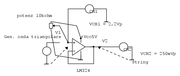

Quando inserisci schemi, devi inserirli fra: che ottieni dal bottone fcd. Se non lo fai compaiono come twesto ascii e li deve correggere il lettore, ossia io.
Ci deve essere un malinteso o uno spaventoso errore banale.... :evil:
I canali dell'oscilloscopio dell'immagine sono predisposti per misure AC o DC ? Dalla brutta immagine storta non si distingue la traccia gialla da quella blu. Non servono 10 triangoli piccoli, ma visualizzane solo 3 grandi, si deve leggere la basa tempi in msecondi /quadretto e la scala verticale in volt/quadretto e se i canali sono in AC o DC e il riferimento di tensione zero, altrimenti lìimmagine è una perdita di tempo. :evil:
Riporta i valori delle tensioni continua V1 e V2 per differenti posizioni del potenziometro. Esempio:
V1 V2
0,0 ?
1,0 ?
2,0 ?
3,0 eccetera
4,0
5,0

Ecco i valori:
V1____V2
0,0V 0,0V
1,0V 1,0V
2,0V 2,0V
3,0V 3,0V
4,0V 3,64V
4,69V 3,64V
Foto Utentealien75

Post [5]
elfo ha scritto:I valori indicati per il segnale di ingresso (e di uscita) somo i massimi possibili.

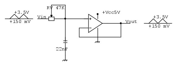

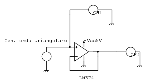

Ho fatto delle prove su bread-board e poi la stessa prova sulla millefori del progetto.
Riporto lo schema in questione:

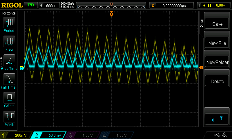

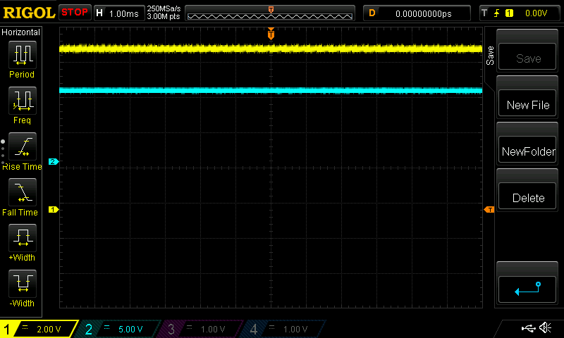

Le tracce della bread-board sono le seguenti: traccia gialla segnale di ingresso, traccia blue segnale di uscita.
Ho poi fatto la stessa prova con lo stesso schema con la millefori del progetto: segnale giallo=ingresso, segnale blue=uscita
La prima traccia riguarda lo schema realizzato con la millefori del progetto, mentre la seconda riguarda il disegno fatto con breadboard.
Osservando la seconda traccia c'è un problema con le alimentazioni.

[55] Re: Problema con filtro p basso ad alimentazione singola
Messaggioda Foto Utenteelfo » 12 dic 2023, 20:11
Ti stai rendendo conto che in ingresso all'Op-Amp applichi valori di tensione oltre i limiti di linearita' (3.5 V max con 5 V di alimentazione?
Nella seconda schermata applichi all'ingresso addirittura una tensione negativa (traccia gialla).
