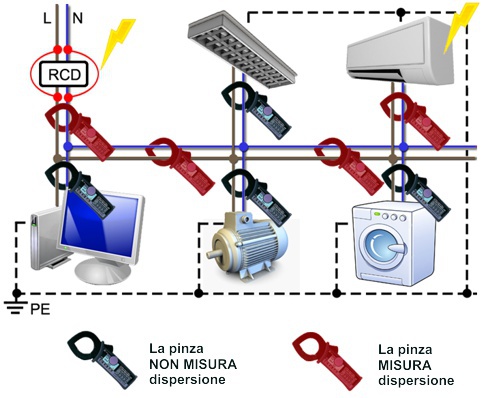

schumy91 ha scritto:Qualcuno può dirmi se posso fare qualche misura? Il problema purtroppo è ancora presente
L' elettricista ha scelto di intervenire per "approssimazioni successive" .
Come hai notato, il problema principale non era dovuto alla Linea Cucina, ma presumibilmente alla Somma di tante Dispersioni, principalmente causate dai Filtri di Rete dei molti Carichi passati sotto il Differenziale aggiunto .
Stanno al posto della semplice Morsettiera, dove entra il Cordone di Alimentazione .
Perciò disperdono continuativamente finché c' è Tensione, circa 2mA ciascuno .
( non importa se gli Apparecchi sono in Stand by e sembrano spenti ! )
I Differenziali vanno tenuti sotto i 10mA per avere un Margine di sicurezza .
- Probabilmente risolvi facendo il contrario, invertendo le 2 Linee Clima e Cucina;
cioè i Condizionatori da soli sotto il primo Differenziale, e la Cucina sotto il Magnetotermico C16 .
Se il Tester ha una Portata in mA Alternata, puoi interporlo sul Cavo di Terra principale e annotare le variazioni ottenute scollegando uno dopo l' altro tutti gli Elettrodomestici
Così potrai sapere quanto contribuisce ciascuno .
- Da quando utilizzo le Pinze Milliamperometriche, agisco come in Figura
1) rilevando lo Sbilancio di Corrente sotto ogni Magnetotermico ed eventuali Linee che si sdoppiano
2) o esplorando il percorso dell' Impianto di Terra con la Pinza senza staccare Cavi .
E prendo nota dei valori rilevati .
( tra l' altro si può verificare se il verso della Spina influisce sulla Corrente Dispersa dai singoli Elettrodomestici)
Nel caso in esame non serve una Pinza per Dispersioni,
Basta una Pinza che abbia 1 Portata in mA Alternata con Risoluzione 0,1mA .
Ad esempio la ACM92 oppure la Winapex 268B . Si trovano anche a meno di 40€..
Buona giornata !

giuspier ha scritto:- Da quando utilizzo le Pinze Milliamperometriche, agisco come in Figura
Esatto, questa è la via!
This is the way!
