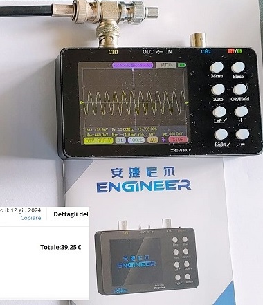

Buonasera a tutti, allora andiamo per gradi. Ringrazio tutti voi che mi date aiuto perché mi sento supportato. Al momento non dispongo di nessun oscilloscopio e molto probabilmente acquisterò quello che mi avete consigliato per poter avere l'oscillogramma che chiedete. Anche io sono curioso di avere qualcosa di "grafico". Ad ogni modo seguendo il consiglio di cercare con una radio ad onde medie mi sono messo a cercare ma con la radiolina non avevo esattamente idea di quale "rumore" ascoltare però questa idea mi ha dato modo di fare un'altra prova. Ho preso il mio pickup singolo e sempre collegato al piccolo ampli a batterie mi sono messo ad ascoltare il segnale mentre mi allontanavo dal mio stabile in tutte le direzioni che le strade mi consentivano fino a che non lo sentivo scomparire. A quel punto segnavo il punto sulla mappa dello smartphone e mi dirigevo in un'altra direzione. Cosi facendo ho unito tutti gli estremi della figura ottenuta per avere una idea grafica dell'area di influenza della maledetta interferenza nella mia zona ed indovina un po ? Il massimo livello del segnale di disturbo é praticamente davanti al mio palazzo o comunque molto vicino. Supponendo che la sorgente sia puntiforme una localizzazione più o meno l'abbiamo. Ora riassumo tutto quello che ho scoperto per avere uno status:
1- Nel mio ampli l'interferenza si ascolta come un fischio a 4KHz circa.
2- Dalla mezzanotte alle 5 circa NON E' PRESENTE e non fa festa il sabato e la domenica.
3- E' molto vicina al mio stabile (il che spiega per quale motivo la sento così forte) ma visto che nel palazzo abbiamo staccato selettivamente tutte le utenze non dovrebbe provenire dallo stesso.
4- Usa la rete elettrica per propagarsi (penso sia una armonica nella corrente) ma non va troppo lontano perché a 500 metri praticamente non c'e' più.
5- Mi ha decisamente rotto i coglioni.
Dal momento che trovare la sorgente per metterla a tacere sembra un'impresa impossibile per i mezzi che ho io mi chiedevo se (come qualcuno mi ha suggerito) sia il caso di chiedere alla Polizia Postale. Che io sappia l'autorità che controlla la qualità delle forniture elettriche dovrebbe essere l'ARERA. Ovviamente tutti i vostri consigli sono ossigeno per me. Ultimo ma non meno importante l'ultimo lavoro elettrico che io conosca nella mia via credo sia stata l'installazione delle luci led nei pali dell'illuminazione pubblica qualche tempo fa (che però di notte è accesa e di giorno no). To be continued...
